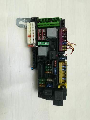

Sicherungskasten - wie heißt dieses Teil? (Sicherungshalter? -block?)
Mercedes C-Klasse W204
wie heißen die beiden im angehängten Foto eingekreisten Teile?
Ich möchte diese nachbestellen, aber ich weiß nicht wonach ich suchen soll... 🙁
Im Sicherungskasten hinten finden sich Sammler für je 7 Sicherungen, die man dann in den Sicherungskasten steckt. Was ist die Bezeichnung dafür? Sicherungshalter? Sicherungsblock?
Konkret geht es um einen Mercedes C-Klasse W204 (Bj. 2008)
Kann mir da jemand weiterhelfen? Weiß auch jemand, wo man das bestellen kann?
Danke vorab!
Sicherungskasten
9 Antworten
Sicherungsdose z.B. A0045456901 wäre der gelbe Halter.
Das sind Sicherungsdosen, die heißen von der Teilebezeichnung so. Dort wo „leere“ sind kannst Du zur Freischaltung von Funktionen den mit dem entsprechenden Leitungssatz verbundenen Halter eincllipsen. Beispiel Anhängerkupplung oder nachgerüstete Sitzheizung.

A0045452401 SICHERUNGSDOSE
SICHERUNGSBOX INNENRAUM, FARBE CURRYGELB 7-PIN SPT;F34
A0045452501 SICHERUNGSDOSE
SICHERUNGSBOX INNENRAUM, FARBE NATUR 7-PIN SPT;F34
florian 1987 war schneller 😉
Super, danke euch! Sicherungsbox also 🙂
Ich möchte eine Dashcam per Stromdieb an Dauerstrom anschließen.
Was wären die Nummern und Farben der anderen Plätze?
A0045452501 links oben (natur)
A00???????? links unten (???)
A00???????? rechts oben (???)
A0045452401 rechts unten (currygelb)
A00???????? mitte oben (???)
Im Teilekatalog werden die Nummern angezeigt, welche auch verwendet werden, hier also natur und gelb. Die Farbnummern ändern sich bei diesem Teil an der 3. Stelle von rechts 501 natur 401 gelb } einfach mit Alternativzahlen googeln!
Habe die restlichen Teilenummern gefunden sowie ein Bild eines anderen Sicherungskastens, aus denen man die Positionen rekonstruieren kann:
A0045452601 links unten (blau)
A0045452701 rechts oben (violett)
A0045452801 mitte oben (grün)

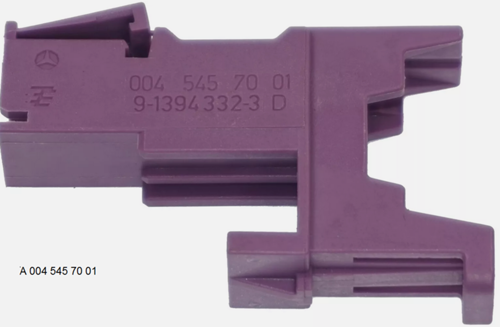

Hänge mich hier mal dran:
@florian1987 schrieb am 21. Oktober 2021 um 13:50:55 Uhr:
Die A0045456901 müßten 1-polige gelbe sein.
Es gibt ferner 1-polige violette mit der Nummer A0045457001. Beide siehe unten.
1) Kennt jemand den Unterschied zwischen den beiden?
2) Weiß jemand was für ein Pin da jeweils rein kommt?
Also "Standard Power Timer", "Junior Power Timer", oder "Micro Timer" Pin?
A0045456901
A0045457001
SPT
Kann man alles auf dieser Seite in dem MB Ersatzteilkatalog bei den Teilenummern 904 als Ergänzung sehen und hier sind dazu auch unter den Nummern 105 (den richtigen Aderquerschnitt auswählen) die teuren MB Teilenummern zu finden.
Wenn man mit den Bezeichnungen nichts anfangen kann, einfach bei Google die Teilenummer eingeben und die Bilderansicht auswählen.
