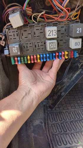

Unzwar ich habe vor kurzen ein Golf gekauft der laut vorbeseitzter mal ein 1.3er nz war, der aber umgebaut wurde auf 1.6 und eingetragen ist Nun kommts vom vorbeseitzter nach der eintragung vom 1.6 hat er nen 1.8er Rp eingebaut soweit alles gut motor lauft fährt und bremst jetzt hab ich aber bissl was machen müssen wie die pedalerie zu wechseln weil der es iwie geschaft hat diese zu zerstören. Seit dem umbau geht kein scheibenwischer , und Fernlicht und standlicht mehr, als ich mir dan relais und sicherrungen ( alle waren oke ) angeschaut habe wurde mir schlecht der hat da alles verbastelt und ich weiß nicht mehr weiter und ahnung von belegung hab ich auch nicht. Ich schicke euch mal ein bild mit rein wie es aktuell aussieht.
Relai 19 steckt auf platz 8 was im bild noch nicht dran war.
Ich hoffe jemand von euch erkennt dort bisschen was und kann mir eine hilfestellung geben . Wenn weiter bilder und co gebraucht werden einfach bescheid sagen.
Danke schonmal im vorraus

@Fetzi_Xx schrieb am 10. Mai 2023 um 07:24:27 Uhr:
Sieht doch alles I.O. aus. Da ist nix verbastelt.

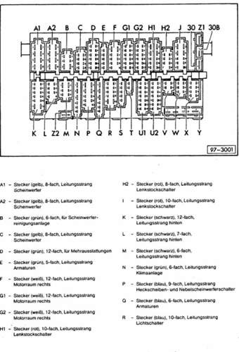

So sieht die Neue ZE von hinten aus.
Neue-ze-stecker-von-hinten
Okai ich mach nachher mal nen bild aber ich denke das könnte hin kommen
Und beachte Bitte die Verriegelung aller Stecker.
Befindet sich genau in der Mitte zwischen oberen und unteren Steckern.
Wenn die Verrieglung nicht verrastet ist können sich Stecker lösen, so z.b. der A1 der fürs licht ist!

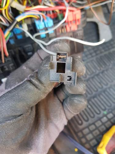

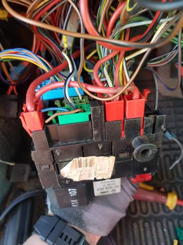

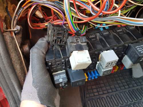

So ich hab jetzt mal ein paar bilder gemacht auf gefallen sind mir paar sachen :
- Blinker licht usw geht alles nur so bald Zündung an ist vorher nicht ausser warnblinker
- desweiteren hängen da auch paar stecker rum die entweder kein nutzen haben oder iwo raus gezogen wurden.
- wenn die Zündung an is und ich das normale licht an machen will ist nur Standlicht an das selbe gilt auch wenn der motor läuft.
- dem bild wo ich den stecker halt weiß ich nur das der bei meinem anderen 1.8er auf platz 10 steckt wofuer der ist keine ahnung.Auf der Rückseite vom kasten konnte ich nur einen stecker aus machen der nicht ganz drin war, verändert hat sich dadruch aber nix . Nochmal relais geprüft und einige sicherrungen gewechselt auch ohne erfolg
Bild 4 der stecker scheint iwo in den kasten zu gehören aber passt nicht da alles belegt ist ausser ein slot wo der aber nicht rein passt

@Fetzi_Xx schrieb am 10. Mai 2023 um 16:54:43 Uhr:
Nunja, es ist doch alles ganz einfach.
Ich versuchs dir nochmals zu erklären mit Hilfe des von mir geposteten Fotos.
-auf deinem Bild 4 seh ich einen Schwarzen Stecker mit 6 Pins.
-auf meinem geposteten Foto erkennt man nur einen Schwarzen Stecker mit 6 Pin der auf den Steckplatz M gehört.
Schau ich direkt mal nach ob der da frei ist
Druck dir doch mein Foto aus!
Achja, ich wollt's ja nicht erwähnen-->aber hoffe du erkennst das es sich bei dir um die neue ZE handelt.😉
Also m wa schon vom selben stecker belegt dieser hatte braun lila und schwarz ,bild 4is jedoch nur braun und lila
Noch eine sehr lustige info wenn ich von bild 2 ( der stecker der nur ein phase hat weiß) in relai platz 8 stecke geht der scheibenwischer bei stufe 1 auf dauer wischen ... mir scheint es als hätte der typ wichtige dinge wie licht usw einfach iwoher strom gezogen damits erstmal funzt. Bin jetzt am überlegen mir einfach nen 1.8er kabelbaum zu kaufen und das alles einfach neu verlege wie es sein sollte .
