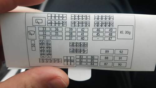

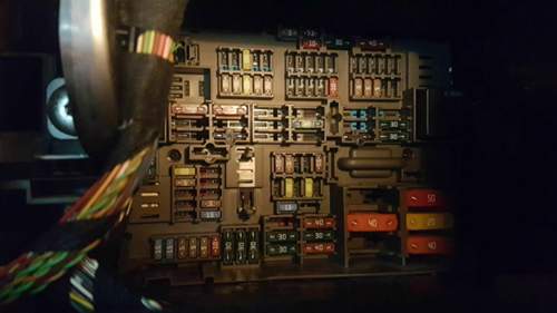

Hey Leute.
Ich hab mal eine Frage zur Sicherungsbelegung.
Ich hab letztens nachgesehen ob die Sicherung für das Wischwasser noch intakt war, da kein Wischwasser mehr kam. Die pumpe dafür sprang nicht an.Die Sicherung war ok, nach erneutem einsetzen ging sie wieder. Nur das Wasser ist eingefroren 🙁
Auf der Suche nach der entsprechenden Sicherung fiel mir eine Unstimmigkeit auf.
Wenn ich mir den kleinen Plan ansehe (der kleine Pappzettel im Handschuhfach) müsste überall eine Sicherung sein, bis auf den Plätzen mit einem Strich.
Daher die Frage. Sind diese Pläne standardisiert für alle E9x oder sind die jeweils auf das Auto abgestimmt?
Anbei stell ich mal 2 Bilder mit rein. Einmal den Belegungsplan und einmal den "Sicherungskasten".
Fehlen da Sicherungen oder interpretiere ich diesen Plan falsch?
Danke schon mal.
P.S. Alle Funktionen des Wagens funktionieren soweit. Mir ist jedenfalls nichts aufgefallen

der Plan ist für alle E90/E91 etc gleich und nicht abhängig von der Ausstattung.

Wenn dann müsstest du prüfen, ob in den Steckplätzen auf beiden Seiten ein Kontakt drin ist. Dann sollte eine Sicherung drin sein. Hängt eben von der Ausstattung ab.

In die leeren Steckplätze schaun, sieht man ja ob da ein Kontakt drin ist oder nur Luft.

Nein soweit ich es einschätzen kann funktioniert alles.
Ich bin davon ausgegangen das der Belegungsplan mit der tatsächlichen Belegung der Sicherungen übereinstimmt.
Das als Grundlage genommen wirkt es so als würden welche fehlen
[Von Motor-Talk aus dem Thema 'Sicherungsbelegung' überführt.]
Schau doch in die Liste deiner Extraausstattung. Sollte da ein Punkt aufgeführt sein auf dessen Steckplatz keine Sicherung ist fehlt sie vermutlich.
Der Plan ist die Maximale Belegung. ...Wenn die Hütte voll ist.
Sonst müsste jedes Fahrzeug eine individuelle Belegungszeichnung bekommen. ...stell dir mal den Aufwand vor... 😁
