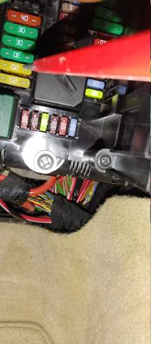

meine Tochter hat das Ladekabel für Ihr Nintendo in der Steckdose im Fond zerbröselt. Danach war diese und die Dose im Cupholder ohne Saft.
folgende Belegung hab ich festgestellt:
Sicherung 147 in Kofferraum: für die Steckdose in Kofferraum
Sicherung 65 im Handschuhfach: Steckdose unter der Armablage und unterm Handschuhfach
Sicherung 54 im Handschuhfach: Steckdose im Fond und im Cupholder
Achtung 54 ist eine normale Flachsicherung, die anderen sind Mini-Flachsicherungen

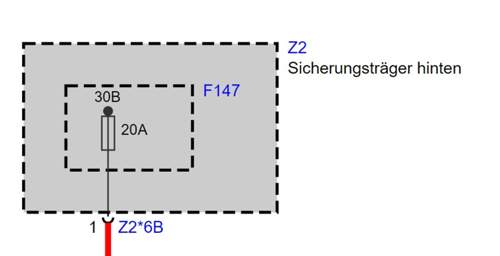

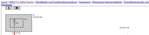

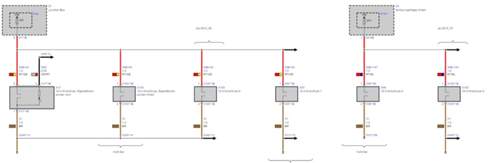

siehe anbei, aus Schaltplan Steckdosen TIS
[Von Motor-Talk aus dem Thema 'Sicherung BMW f11' überführt.]
Rear junction box F147, 20A
Front junction box F54, 20A
Übersicht Schlatplan Zig und steckdosen
