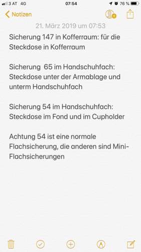

meine Tochter hat das Ladekabel für Ihr Nintendo in der Steckdose im Fond zerbröselt. Danach war diese und die Dose im Cupholder ohne Saft.
folgende Belegung hab ich festgestellt:
Sicherung 147 in Kofferraum: für die Steckdose in Kofferraum
Sicherung 65 im Handschuhfach: Steckdose unter der Armablage und unterm Handschuhfach
Sicherung 54 im Handschuhfach: Steckdose im Fond und im Cupholder
Achtung 54 ist eine normale Flachsicherung, die anderen sind Mini-Flachsicherungen

Bei mir funktioniert die Steckdose unter dem Handschuhfach. Alle anderen wie der am Cupholder, unter der Armlehne und die Steckdose im Fond allerdings nicht.
Nachdem ein User hier nun geschrieben hat, dass die Sicherung Nr. 54 für alle Steckdosen im Innenbereich ist, bin ich mir nun unsicher, ob bei mir wirklich die Sicherung defekt ist, da die Steckdose unter dem Handschuhfach funktionert und alle anderen im Innenraum eben nicht.
LCI oder PreLCI? Das ist ein Unterschied.
Die im Kofferraum ist F147
Ansonsten gibts noch F65
@Aksel279 schrieb am 19. Januar 2023 um 23:12:21 Uhr:
Zumindest im F01 sind die hinteren Zigarettenanzünder mit einer anderen Sicherung abgesichert. Bestimmt ist das beim F10 auch so.
