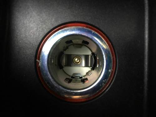

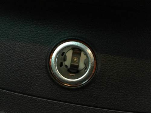

bei meinem A6 4G brennt auch die Sicherung vom Zigarettenanzünder hinten und um Kofferraum immer durch.
Wie wurde es in euren Fällen gelöst?
Lag es am Kabel oder an der Dose selbst?
Meist die Dose.. Kontakt verbogen...
Sieht eigentlich ganz in Ordnung aus, hat vielleicht jemand eine Anleitung wie ich die 12 V Dose vom Zigarettenanzünder hinten ausbauen kann?
Mittelkonsole oder Laderaum rechts?
Mittelkonsole hinten.
schick mir morgen vormittag mal ne PN....
Hab jetzt das Problem gelöst, lag an der Dose selbst. Neue dose vom freundlichen für 21€ und schon läuft es.
Schönes Wochenende.

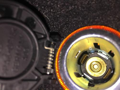

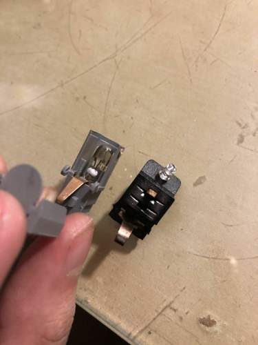

Gerade meinen Vorderen Zigarettenanzünder im Aschenbecher zerlegt weil dieser nicht ging und siehe da.
Eine weitere Sparmaßnahme von Audi. Statt die Led aus dem Vorgänger Modell zu übernehmen einfach zurück auf Birne wechseln.
Naja.
Weiter gekommen bin ich auch noch nicht.
Die ganze Einheit möchte Patu nicht gehen.
