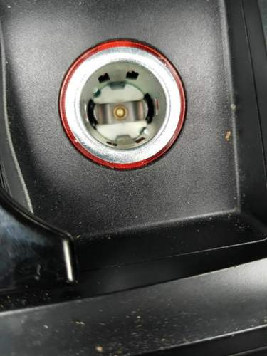

hallo, ich habe nen mj 2016 avant und gerade auch das Problem dass sofort die Sicherungen durch ist - alle Steckdosen und Anzünder übrigens an einer Absicherung....
wir kurzem ist mir ein Geldstück in den vorderen Anzünder gefallen. Ich musste da ziemlich filigran vorgehen um dieses wieder herauszuholen.
Seitdem waren jedoch alle Anzünder beziehungsweise Steckdosen nicht in Nutzung.
Es sieht nicht so aus dass irgendetwas einen Kontakt hat und man sieht auch vorne nichts blitzen - nur die Sicherung selbst blitzt wenn sie durchgeht.
Hat jemand eine Idee wie ich das kurzfristig prüfen kann woran es genau liegt.. also welche der Steckdosen es hundertprozentig ist und was ich dann machen könnte um den Fehler zu finden?!
mfg
In der Steckdose sind 2 Blechklammern die den Anzünder festhalten wenn man ihn einsteckt.
Die wirst du verbogen haben und hast einen kurschluß verursacht.
Da hilft mur ein neuer Anzünder oder Steckdose.

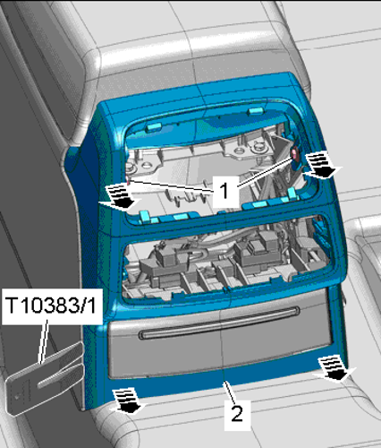

mal als Status:
ich habe gestern noch alle drei Steckdosen/Zigarettenanzünder auf Durchgang gemessen und hatte überall nen kurzen sozusagen.
habe dann den vorn ausgebaut..fond und Heck weiter n kurzen...lustig war das ohne Kabel der vorne keiben Durchgang mehr hatte.
habe dann schon vermutet dass es an den kabel liegt da ich hinten dann auch schnell abgeschlossen habe.
habe dann noch kurz den im fond abgezogen und dann lief es....keine ahnubg warum der es ist aber denke das das geldstück damit etwas zu tun hat bzw die sicherung zu Spät flog....
jetzt bin ich aber auf die schnelle verzweifelt wie ich den im fond rausbekomm....habe über das klimabedienteil das kabel gezogen aber habe deb Zigarettenabzünder nicht rausbekommen.
kann dazu evebtuell jemsbd noch mal etwas sagen?
Ausströmer ausbauen ist nur gesteckt und lässt sich mit einem Haken rausziehen.
Bedienteil Klima Fond ausbauen.
Hinter der Lüftung links und rechts eine Schraube M5 rausdrehen.
Abdeckung nach hinten von der Mittelkonsole abnehmen.

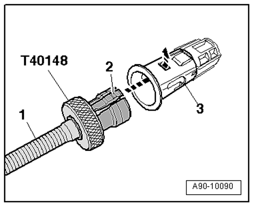

bekomm ich den Anzünder irgend wie aus der Blende raus? will bei mir ums verrecken nicht raus.
Da gibt es bei Audi ein Spezialwerkzeug für.
also ganze Blende neu? bzw wie heisst das tool - kann man das kaufen?
Edit: tool gefunden - gabz schön teuer für mal eben wechsel 😁
