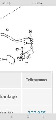

Nachdem die Kotflügel gemacht wurden tropft nun der Anschluss zur Düse SRA.

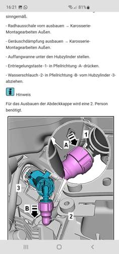

Bin durch die Öffnung zum NSW ran, eng aber ging.
Der Stutzen sitzt drauf jedoch scheint der Sicherungsring gebrochen zu sein denn bei aufgestecktem Stutzen lies er sich leicht drehen und dann flog etwas herunter, natürlich nicht findbar. Denke der ist gebrochen und der Stutzen kann so nicht mehr einrasten.
Weiss jemand ob es da was einzeln gibt ?
Muss dieses Teil Nr. 30 sein..
Anschlussstück 1J0 955 665 E --- 11€
https://originalteilemarkt.de/winkelstueck-fuer-scheinwerferwaschanlage-1j0955665e-2953804
Stutzen mit Sicherung SRA
Anschlussstück

so, dad Teil abgeholt und die Spange kann man einzeln wechseln.
Den Fehler kann man, neben dem Tropfen vor dem rechten Vorderrad, gut am Waschbehälter im Motorraum sehen das der dann immer halb leer läuft....
Diese Klammern brechen mit der Zeit...
Moin,
so wenn man zusätzlich den Blinker mit einer Schraube raus baut hat man noch mehr Platz.
Und ja, es geht das man nur die Klammer vom neuen Winkelstück abzieht und auf den alten drauf schiebt.
Aber vorsicht, die Klammer springt leicht weit weg....
Dann etwas KS Fett oder Silikonspray und dann wieder drauf schieben bis es hörbar klick macht.
Vorher mal testen ob das Wasser jetzt im Behälter bleibt und Funktiobskontrolle. Dann wieder alles zusammen bauen.
