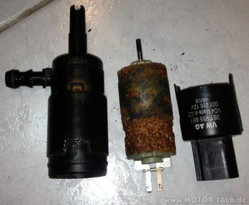

Hallo, ich konnte noch nicht finden ob , wenn die pumpe defekt ist dann auch dir scheibenwaschanlage nicht mehr funknioniert.
Mein problem, die scheiben werden normal gewaschen, doch die swra geht nicht raus. Musste schon die 2 sicherung wechseln. Heute wieder mal ein paar liter wasser verspritzt, licht war an und 30 mal gespritzt beim laufenden motor auch, die dinger geben kein mucks. Und die sicherung ist (noch) ganz. Liegt es nun an der pumpe, sitzen swra die eventuel fest oder relais?
Kann ich vorsichtig versuchen die swra raus zu drücken oder ziehen ohne das da was kaputt geht. Und kann mann das relais irgendwie prüfen?

Ist zu 99% die Pumpe. Austauschanleitung ist hier schon diverse Male gepostet worden, u.a. von mir. Prüf dann auch gleich die Riffelschläuche, wenn Du alles freigelegt hast.
Danke für die schnelle antwort. Gibt es denn 2 pumpen? Eine für SWRA und die andere für die schiebe oder ist es eine?
Es sind zwei Pumpen.
Hier mal ein Bild von meiner Pumpe - deine wird genauso aussehen.
Wasserpumpe

Deine Pumpe ist mit 95% Wahrscheinlichkeit festgegammelt. Ersatz kostet ca. 15 € und eine Stunde Arbeit.
Aus Erfahrung kann ich sagen: 18€ aus der Bucht und wenn einer der Riffelschläuche dabei undicht wird und man es erst nach dem Zusammenbau bemerkt, insgesamt etwas länger 🙂
