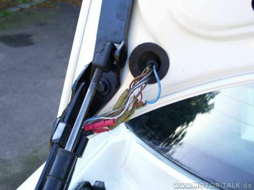

guten tag leute vielleicht könnt ihr mir ja weiterhelfen, ich fahre ein BMW 318iS und es knallt ständig die Sicherung (Nr.22) raus und die Standlichtringe, Rückleuchte hinten rechts,Tachobeleuchtung Bordcomputerbeleuchtung und Fensterheberbeleuchtung funktionieren nicht. Ich hab schon nachgeguckt aber hab nichts gefunden. Woran kann das liegen?

Du sollst auch ned IN der Heckklappe nachgucken,sondern den Teil des Kabelbaums zwischen Karosserie und Heckklappe prüfen.Bild im Anhang.

das, was Du da in Deinem Anhang zeigst, ist ja nun auch nicht gerade die Loesung, die man da sehen moechte 😉 - Aber die Zielrichtung passt haargenau !

Der auf dem Bild abgebildete Kabelbaum is auch schon lang nimmer drin im Auto. 😁
Hab mir mal nen Kabelbaum von nem 318i auf Ebay ersteigert,für wenige Euro und hab mir den Heckklappenkabelbaum aus dem rausgefummelt und hab den auf dem Bild zu sehenden ersetzt,der war nämlich schonmal von BMW selbst geflickt worden (die "durchsichtigen" Verbinder,die roten waren von mir,übergangsweise,damit alles wieder funktioniert hat....Kofferraum ohne ZV is doof).

Die Frage wo du genau geschaut hast wurde aber immer noch nicht beantwortet! Hast den schwarzen Schlauch aufgeschnitten?

Nein,du mußt ned die komplette Verkabelung im GANZEN Auto prüfen NUR den Kabelbaum der zur Heckklappe führt an der Stelle,die du in meinem Bild siehst!

HAST DU DEN KABELBAUM AUFGEMACHT ?????
ich hab mein kabelbaum der zur heckklappe geht überprüft und es sind alle Kabel in ordnung kann es auch an die beschlagenen Scheinwerfer liegen?
