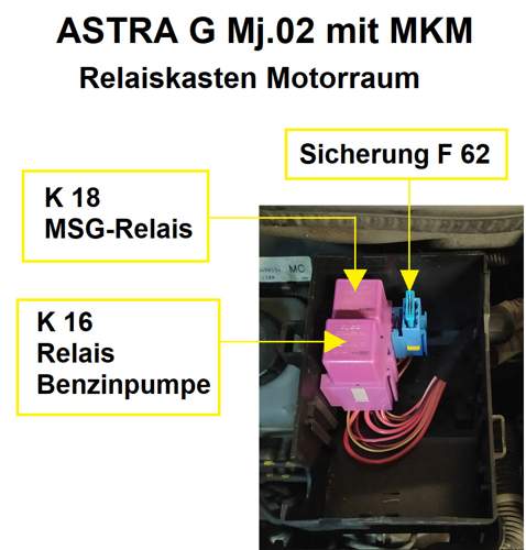

Mach noch ein Foto von Deinem Relaiskasten im Motorraum.
Wie Bild 3
MKM-Leuchte im Kombiinstrument
Sicherungen ASTRA G
Relaiskasten Motorraum

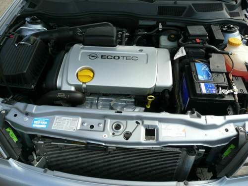

Nehme an, dahinter verbirgt sich im Motorraum der Relaiskasten (s. Foto, verglichen mit deinem Bild 3). Ich kann davon ohne Weiteres kein Bild machen. Keine Ahnung, wie fest man daran ziehen und rütteln darf.
Zu Opel gehen wäre kein Problem, denn die sind direkt neben ATU. Nur waren die vor ein paar Jahren als ich mal einen Ersatzschlüssel brauchte so scheiß überheblich und unfreundlich. Drum hätte ich diesen Verein gern gemieden.
Pic
Der Deckel wird einfach nur abgezogen.

Abziehen ist da nicht ohne die seitlichen Laschen leicht einzudrücken, musste man eigentlich sehen.
