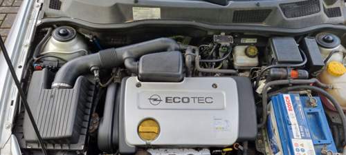

Hier sind noch 2 Bilder aus dem Motorraum mit & ohne Abdeckung. Vielleicht kann man daran erklären wo gewisse Stecker und/oder Bauteile sitzen 🙂
20240503
20240504

Andreas, beim Betrachten der Bilder habe ich gesehen, dass der Batteriehalter nicht verbaut ist. Die Batterie sitzt nicht fest und könnte sich in schnellen Kurven oder bei einem starken Bremsmanöver verrutschen.
Ebenfalls fehlt die Plus-Pol-Abdeckung.
Auch der TÜV achtet auf diese beiden Sachen.

& Danke für den Hinweis zur Batteriehalterung & der Pluspolabdeckung. Die Sachen sind mir noch nicht aufgefallen, da ich gerade mit dem anderen Problem zu kämpfen habe! Aber vielen Dank, werde mich kümmern 🙂

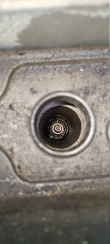

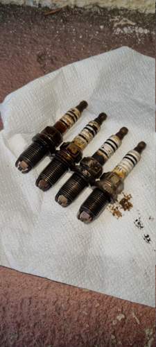

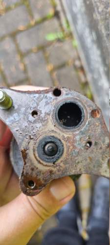

heute habe ich nun einige Dinge überprüfen können.
Fangen wir vorne an:

1. Zuerst habe ich das AGR abgeklemmt, keine Besserung

5. Luftfilter habe ich mir angesehen, der sieht noch gut aus, werde ich aber prophylaktisch sowieso noch tauschen.

7. Zündmodul hatte ich entfernt und von oben geschaut, da ich leider kein Werkzeug zum Herausnehmen der Zündkerzen zur Hand habe, konnte ich mir diese nicht genau anschauen. Werde ich die Woche noch nachholen. Am Modul selbst kann ich keinen Defekt äußerlich erkennen, aber das ist sowieso komplett vergossen, wenn dann liegt das Problem ja im Inneren!

Ebenso würde ich das AGR ausschließen, da keine spürbare Besserung mit/ohne war.

Ich würde auf das Zündmodul + die Kerzen tippen & dies erneuern? Oder macht es noch Sinn anderes zu testen?

Hasttest du das AGR-Ventil ausgebaut und geprüft, ob es ganz geschlossen ist, sonst bewirkt das Abziehen des Steckers nicht, das macht dann aber eher im Leerkauf oder wenig Last Probleme.
