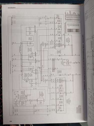

Guten Tag, ich bin neu hier und habe diesbezüglich noch nichts gefunden. Ich habe einen Opel Insignia A, Baujahr 2016, 2.0 Diesel mit 170 PS. Ich habe den Wagen seit vier Monaten und jetzt das Problem, dass die Sicherung 53 (für Reifenzuordnung und Sitzbelüftung zuständig) durchbrennt. Beim ersten Tausch hielt sie etwa eine Woche. Da ich das schon einmal anderswo gelesen hatte, habe ich anschließend an allen Kabeln unter den Sitzen gezogen/gedrückt, um einen Kurzschluss/Kabelbruch zu überprüfen; nichts passierte und die Sicherung blieb ganz. Dementsprechend dachte ich, dass es altersbedingt/zufällig sei, dass die Sicherung durchbrannte. Seit heute Mittag brennt die Sicherung permanent durch, sobald eine neue eingesetzt wird. Ich habe die Stecker vom Sitz abgezogen und nach Kurzschlussanzeichen gesucht, aber nichts gefunden. Meine nächste Überlegung wäre, nacheinander Stecker abzuziehen und den Wagen neu zu starten. Allerdings habe ich aktuell nicht mehr genügend 10er Mini-Sicherungen. Hatte schon einmal jemand dieses Problem oder kann mir einen Tipp geben?

Innenspiegel, Reifendruck-Prüfmodul, Scheinwerfer-Höhen_verstellerLinks und Rechts, Sitz-Lüftermotoren.
Eins nach dem anderen mal abklemmen, und sehen wann die Sicherung nicht mehr durchbrennt.
Hier der Schaltplan
Insignia-sicherung

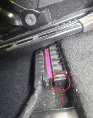

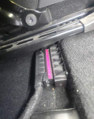

Danke, ich habe ihn ohnehin gerade entdeckt. Ich hatte vorhin alle „kleinen“ Stecker abgezogen, aber die Sicherung brannte wieder durch. Blöde Frage: Wie öffne ich den? Ich hatte mir ein Video angeschaut, allerdings habe ich die rote Lasche vorne bei beiden Sitzen nicht.
Die Pins lassen sich alle auch nicht bewegen. Entschuldiget meine Unwissenheit 😅
Bild #211529618
Wenn Sie an der Lasche ziehen, beginnt der Stecker herauszukommen.
As you pull tab, connector will start to goes out.

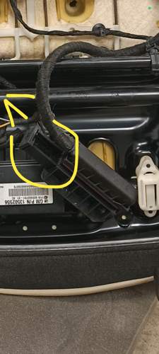

1000040675
1000040676

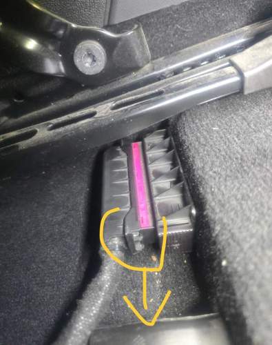

Stecker Verriegelung herausziehen, im Foto rot eingekreist.
Meist muss man mit einem kleinen Schraubendreher hinter die Verriegelung und etwas drücken, damit sie raus geht. Aber alles mit sanfter Gewalt, nicht einfach herumbiegen und abbrechen.
