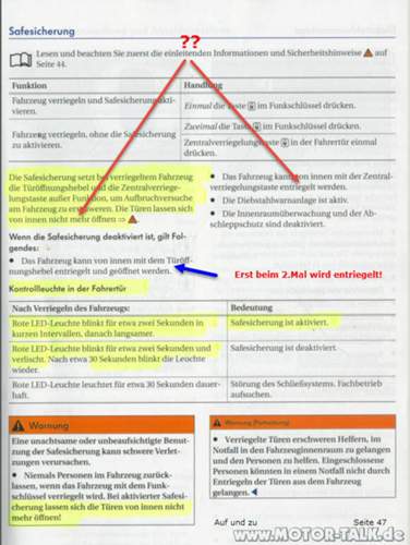

Was "Safesicherung" ist, ist auf Seite 47 erläutert: Allerdings mit zwei dicken Fehlern: Siehe Anlage.
"Safesicherung setzt bei verriegeltem Fahrzeug Türöffnungshebel und Zentralverriegelungstast außer Funktion ......"
Im Absatz rechts davon steht aber im Gegensatz dazu:
"Das Fahrzeug kann von innen mit der Zentralverriegelungstaste entriegelt werden !!!"
Fehler 2:
"Wenn die Safesicherung deaktiviert ist, gilt Folgendes: Das Fahrzeug kann von innen mit dem Türöffnungshebel entriegelt und geöffnet werden"
So wie es dasteht ist es falsch: Man muß zweimal am Hebel entriegeln!
Also ich sehe keinen Fehler in der Beschreibung.
Der Absatz rechts davon gehört auch zum Abschnitt "Wenn die Safesicherung DEAKTIVIERT ist, gilt folgendes".
Fehler 2:
Steht doch da, dass man zweimal am Hebel ziehen muss.
Entriegeln (mit dem Türöffnungshebel)
und
Öffnen ( mit dem Türöffnungshebel)

ich verstehe diesen Beitrag nicht. Es wird behauptet das man ohne Beschädigung nicht aus dem Fahrzeug kommt wenn die Safesicherung aktiv ist.
ANTWORT: das ist Falsch die Not-Entriegelung der Heckklappe funktioniert immer (wie schon beschrieben)!
Dann sag ich immer Lesen bildet, in dem Fall die BDA des Fahrzeugs (wurde auch schon geschrieben).
Wo bitte ist das Problem wenn Leute im Auto verweilen 2x den Abschließknopf zu drücken, damit ist die Safesicherung deaktiviert und alles ist gut.
Wenn man das allerdings vergisst oder aus Faulheit (oder man des Lesens nicht mächtig ist) nicht wissen kann, dann ist sicherlich nicht der böse böse Autohersteller schuld, sonder nur der DAU hinterm Steuer!
Genau an der Stelle ist auch eine Markierung, dass man sie findet.

Danke für Deine Klarstellung. Der Zweck meines Threads ist erreicht:
Ich weiß jetzt, wie man den Safelock ausstellt,
wie man notfalls durch die Hintertür fliehen kann,
dass VW mit Entriegeln und Öffnen zwei getrennte Vorgänge meint und deshalb zweimal ausgeführt werden müssen,
ich habe gelernt, dass VW Absätze und deren Überschriften in mir ungewohnter Spaltenaufteilung in den Druck gibt.
Und alle anderen Leser kennen nun die Verschlußsache.
