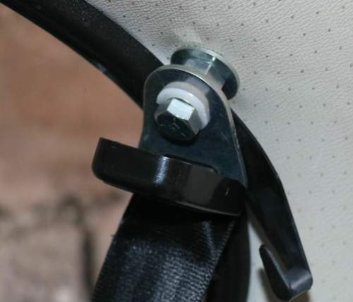

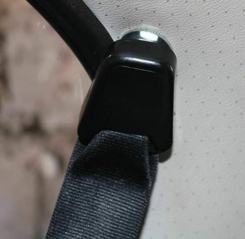

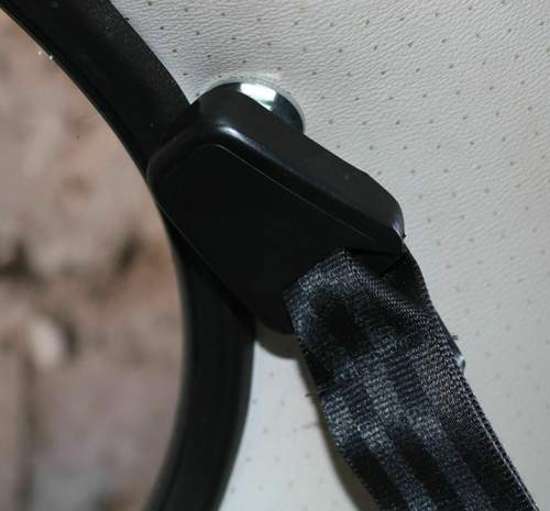

ein Aspekt wurde noch nicht diskutiert: Ich denke alle diese Nachrüstgurte sind nicht speziell für den Käfer, der wegen der stark gekrümmten C-Säule eigentlich eine gekröpfte obere Gurtbefestigung bräuchte. Zumindest hatte ich das Problem, dass die obere Gurtbefestigung mit der mitgelieferten Schraube nur knapp zwischen den Fenstergummi passt und dann nicht beweglich ist. Man sieht das auch auf dem von Schleich verlinkten Photo aus dem Shop. Da steht das starr in einem komischen Winkel ab. Ich habe mir dann längere Gurtschrauben bestellt, ich glaube vom T2, und eine Mutter als Distanzhülse dazwischen gelegt, siehe Photos. Jetzt ist das oben beweglich, glücklich bin ich damit aber trotzdem nicht, da der Winkel nicht passt, der Gurthalter müsste weiter nach innen ragen, Richtung Sitzbankmitte. Das hängt immer schief, auch wenn jemand hinten angegurtet ist.
Falls andere das besser gelöst haben, wäre ich auch an Bildern interessiert.
Gurte sind von Käferland.
Kurz noch zu mir, da ich, obwohl schon ewig mitlese, das erste oder zweite Mal schreibe: Habe meinen 1300 Bj 71 seit 1998 und bin aus der Generation, die mit dem Käfer angefangen hatte, weil´s das billigste und einfachste war und die Schrottplätze voll mit Käfern zwecks Ersatzteilbeschaffung war. Internet gabs net!

Danke für diesen wichtigen Punkt! Braucht man eine spezielle Mutter? Denn im Shop finde ich so etwas:
https://www.kaeferland-shop.de/.../mutter-fuer-sicherheitsgurt
Wie lange müssen die Schrauben sein, wenn man diese Mutter verwenden will? Sind das normale Schrauben?
Wie schon gesagt sind das keine normalen Gewinde, sondern 7/16 UNF amerikanisches Feingewinde. Gibt einige Schraubenhändler in D die so was verkaufen, für die ganzen Amischlitten (hab auch so einen 🙂).
Ich hatte meine Schraube (5cm) damals hier gekauft, leider grad nicht lieferbar. Und die Mutter ist keine Distanzhülse, sorry, das war nicht korrekt geschrieben, sondern damit ist die Schraube im Gewinde an der C-Säule gekontert, sonst wäre das nicht fest.
