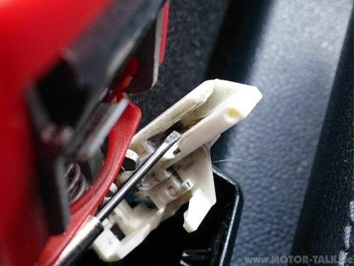

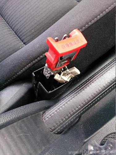

ich hatte jetzt auch das Piepsige Problem und bin durch weiteres suchen sogar hier im Forum auf gute Hilfe gestoßen, wie man den Gurtschloss auseinander bauen kann es ist zwar vom Audi A6 aber dank des VAG Konzerns ist ja einiges Baugleich 😉 .
Hier der Link vom Thread ( Lösung steht ganz unten auf der Seite!):
http://www.motor-talk.de/.../gurtschloss-defekt-t3822994.html?...
Er hatte jetzt den Sitz komplett ausgebaut, ich weiß jetzt nicht wie das mit der Mittelkonsole im Audi aussieht... ich habe das beim Octavia direkt im Auto gemacht ohne den Sitz auszubauen und so noch Arbeit gespart siehe Bilder.
Gurtschloss
Kontaktblech

Also ich habe das Gehäuse abgenommen und dann das weise Plastik Teil , wo die Kabel dran sind abgemacht ( Vorsicht es hat 2 Nasen ). In dem weisen Plastik Teil ist der schalter fürs piepen, es muss vorsichtig nach ausen gebogen werden. Somit hat es wieder Kontakt und das piepen ist weg.
