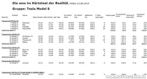

Dazu gehen alle sechs von der AMS getesteten E-Fahrzeuge mit Tempomat 120 km/h auf die Autobahn bis der Akku leer ist (BMW i3, eGolf, Nissan Leaf, Smart eD, Tesla Model S, Renault Zoe anstatt Renault Twizy). Ergänzt um eine Gruppe mit Tempomat 90. Genaueres zur Testanordnung und zum Ablauf teilen wir Ihnen gerne auf Nachfrage mit. Es wird spannend sein die Wendemeldungen und die Ergebnisse der Zieleinläufe zu verfolgen. Im Backstuben-Laden mit Café und Blick auf den Ladepark sind Tische reserviert. Für alle Fälle steht ein Autotransporter in Bereitschaft.
Wir rechnen mit mindestens 24 teilnehmenden E-Fahrzeugen und weiteren, die aus dem gesamten Bundesgebiet zur Ergebnispräsentation kommen. Wir freuen uns sehr auf Ihr Erscheinen und Ihre Rückmeldung."

Na die Ergebnisse sind wohl eine dicke Blamage für die AMS ! Und das ganze noch im heute Journal, hoffentlich sehen es geschmierten Redakteure.
http://e-auto.tv/wp-content/uploads/2014/08/IMG_20140823_163042.jpg
http://e-auto.tv/wp-content/uploads/2014/08/IMG_20140823_161530.jpg
ADAC Skandal, AMS Skandal...was kommt als nächstes, AB?
Jetzt muss die AMS erklären wieso sie 184 km schaffen und es real 360 km sind.
Ich hatte ja schon eine Erklärung: Die Ams hat das Model S mit 50 % Akkuladung getestet, sonst wäre es unfair gegenüber den deutschen Fahrzeugen.

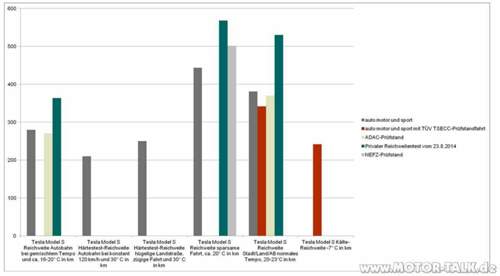

Anbei eine Grafik. Dort ist auch jemand mit 160 km/ gefahren, teilweise auch 180+ km/h, der Schnitt war allerdings nicht so hoch und er hat 281 km gefahren.

Auf Facebook haben sie die Werte jetzt ohne Angabe von Gründen geändert. 210 km statt 184 km.
Was ich schon komisch finde.
Das sie aber die Werte vom TÜV Süd nach unten korrigieren, weil angeblich nicht plausibel, finde ich fragwürdig, oder? Siehe Grafik 2 und 3
Grafik 4 zeigt die Ergebnisse der Vergleichsfahrt im Verhältnis zu den anderen Werten.
