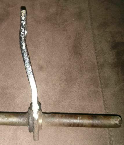

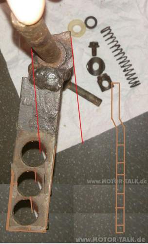

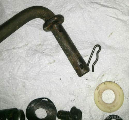

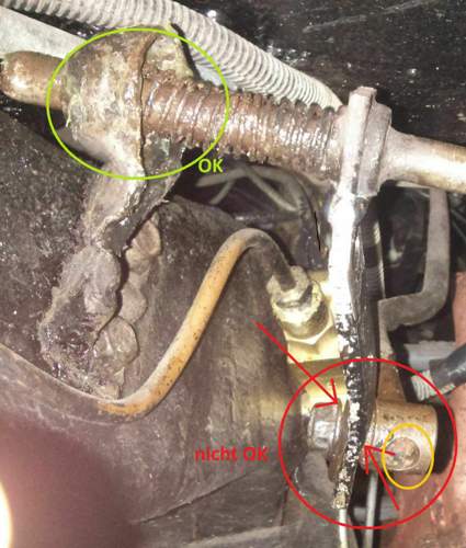

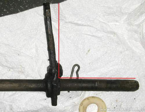

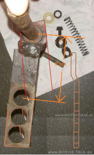

der Gangwahlhebel am Lenkrad geht seit jeher vglw. schwer. Ich habe eben den/die shift linkage ausgebaut, weil das alles massiv merkwürdig aussah. Dreckig, krumm und schief.

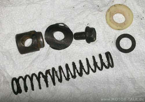

Die Buchse hat leichtes Spiel, etwa 1.5mm. Muss das frei von jeglichem Spiel sein wenn die Buchse neu ist?

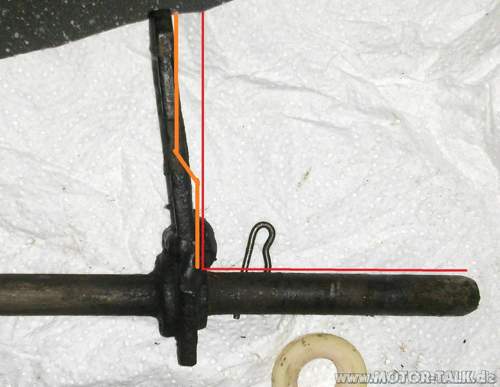

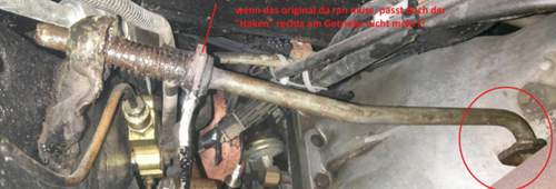

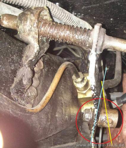

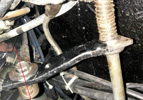

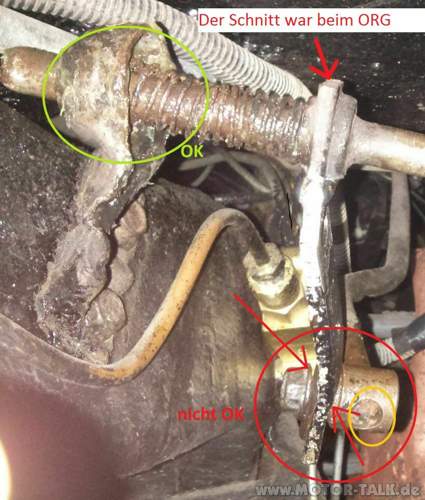

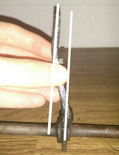

Es wurde nachträglich geschweißt und das nicht gut. Reicht es einen rechten Winkel wieder herzustellen (Bild 3) oder muss komplett neu positioniert werden (Bild 4)? Ich vermute, dass das originale 3speed und das jetzige 700R4 eine verschiedene Betätigung haben und deswegen so "passend" umgeschweißt wurde. Ich befürchte, dass es nach der Korrektur vll. gar nicht mehr richtig geht und würde mich eher auf Bild 3 beschränken.
Was meint ihr?
Beste Grüße.

So ginge es theoretisch natürlich, aber wie soll die Schubstange den ganzen Weg nach oben mitmachen können?
Das ist ja ein riesiger Unterschied zur jetzigen Position.
Aber ich schaue mir das natürlich nochmal an ob das machbar wäre.
Ich danke auf jeden Fall für deine Ausdauer mit mir 😁

Von P nach D geht die Schubstange nach unten ?
Da hast du jetzt ja wieder eine Frage gestellt... 😁
Ich muss recherchieren, will nix falsches erzählen.
YouTube sagt, auf P (Schalthebel ganz oben) ist die Schubstange am weitesten oben, ja.
edit: Ich werde mal auf jeden Fall noch den jetzigen Arm nochmal anpassen, wenn ich mir die Geometrie der Schubstange dort ansehe.

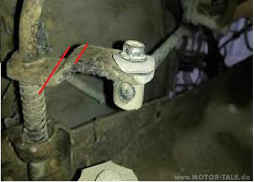

Jetzt habe ich die Geometrie des Arms noch etwas an die Schubstange angepasst. Jetzt passt es soweit, dass man es vernünftig zusammenschrauben kann.
Es ist insgesamt jetzt besser, nicht perfekt, aber vermutlich ist mehr kaum drin. Die Buchse in der "Pfanne" könnte man bei Gelegenheit mal ersetzen.

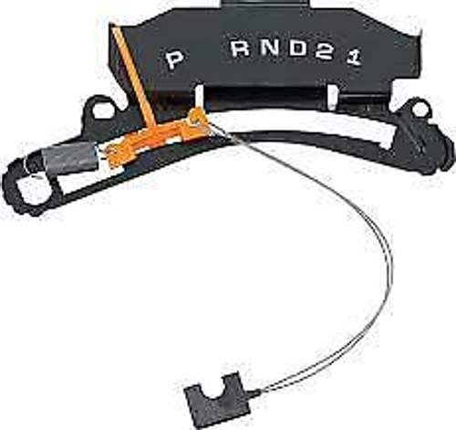

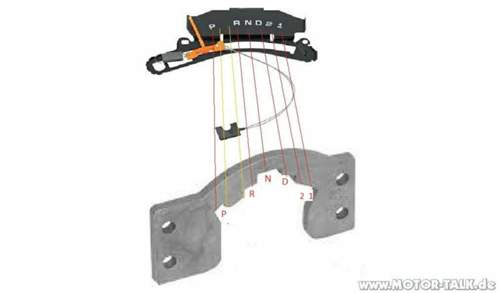

Leider stimmt die Ganganzeige nicht ganz, der Balken rutscht zu weit runter, Einstellversuche an der Schubstange bringen nicht viel.

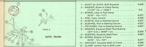

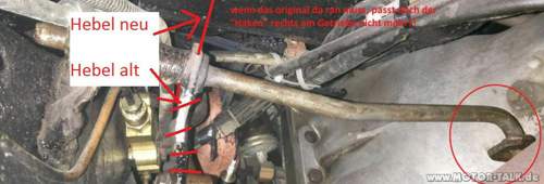

Normal hast du eine Stellungsanzeige ( Shift Indicator ) und eine Rasteinheit.
Musste mal Bilder machen was bei dir verbaut ist.
Beispielfotos anbei.
Denke mal deine Stellungsanzeige ist nicht mehr richtig justiert wegen dem anderen Getriebe.
Bekommste auch noch hin.
Rastung ist dieselbe bei mir.

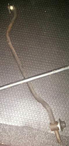

Ich habe eben nochmal alles gemäß Manual eingestellt: Die blöde Schubstange ist doch tatsächlich einen ganzen halben Zentimeter zu kurz, sonst würde die Anzeige stimmen!
Ich werde erstmal eine neue Buchse samt Feder besorgen (da ist doch eine Menge Spiel in der "Pfanne"😉 und mich dann wieder damit befassen.
Bau die Schubstange eben aus und verlängere diese.
Einmal dabei kannst du die auch richten.
Also Erledigt.
Pfusch beim Umbau, sowas nervt immer.
Aus Gründen lange Zeit nix passiert, heute dann aber endlich die Schubstange ausgebaut (überraschend einfach, wenn man sie mal gefunden hat...) und einen passenden Rundstahl gekauft.
Als nächstes zusammenschweißen und dann stimmt endlich auch die Anzeige wieder. Wieder ein klein wenig Pfusch beseitigt.
