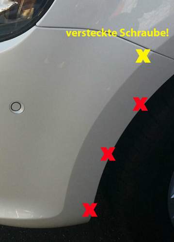

Du musst im Radhaus die 4 markierten Schrauben entfernen, die bei der gelben Markierung ist eine versteckte Schraube!
Die siehst du nur wenn du die Radhausschale in Richtung Rad drückst und von unten nach oben in die Verkleidung schaust! Um Mehr Platz zu haben kannst du noch die obere Schraube in der Radhausverkleidung lösen.
Dann noch die 3 Schrauben oben auf dem Kühlergrill bei der Haubenverriegelung und die 5 Schrauben von unten am Unterfahrschutz entfernen.
Jetzt mit Hilfe einer 2. Person auf beiden Seiten gleichzeitig die Ecken der Verkleidung (auf Höhe des gelben X) nach außen ziehen damit die Verkleidung aus dem Halter ausrastet.
Die Verkleidung nach vorne abnehmen und auf einer geeigneten Unterlage ablegen!
Auf den Schlauch der Scheinwerferreinigung achten.

Doch, es gibt einen Stecker und eine Verbindung für die SWRA.
