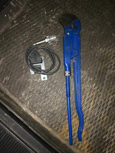

Ich habe gestern diesen eBay Sensor made in China verbaut:
https://www.ebay.de/itm/393102542290
Die Kabellänge zw. Geber und Steuergerät passt genau. Die Steckverbindung ist auch 1a. Das Gewinde und die allgemeine Verarbeitung des Ersatzteils schauen ebenfalls gut aus.
Der Fehlercode P229E wurde anschließend mit VCDS gelöscht. Das Auto fährt und bisher ist der Fehler noch nicht wieder aufgetaucht.
So weit ...so gut. Mal schauen was die Langzeiterfahrung bringt.
Die 300tkm wollen wir ja auf jeden Fall knacken. 😉
Ach ja, dem alten Sensor musste ich mit einer überdimensionierten Zange zu Leibe rücken ...so fest saß der ...
