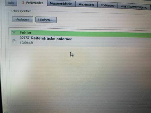

Habe aber kein aktives system
Es hat doch vorher funktiniert bevor der wagen bei den super vw mechaniker war. Die haben was falsch codiert beim einbau von dem steuergerät mit dem adblue die haben da was verstellt
Was genau meinst du funktioniert jetzt nicht mehr?
Die reifen druck kontrolle
Und woran erkennst du das sie nicht funktioniert? Eine Anzeige in der mfa hast du beim passiven System nicht.
hastvDu schon mal den Reifendruck kontrolliert und dann die Taste in der Mittelkonsole für 3 Sek. gedrückt?
Vielleicht sind ja die Reifen erst gewechselt worden? oder in der Werkstatt wurde der Reifendruck kontrolliert, aber vergessen die Taste zu drücken.
Ich vergesse das jedes Mal... dann kommt die Anzeige bei längeren Fahrten und ich guck erst mal blöd, bis mir wieder einfällt, ich habe die Taste nicht gedrückt

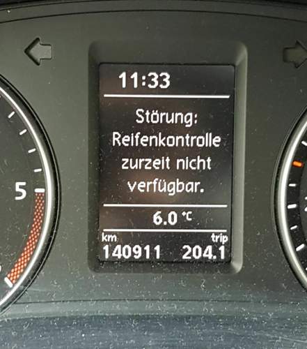

Ja habe ich habe die reifen gewechselt und danach denn knopf gedrückt 10 tage später war der wagen bei vw wegen adblue und seitdem geht das nicht mehr
Woran ich das erkenne weil ganz fett im display steht störung
Wenn du meinst es liegt am Händler dann fahr dort hin und lass es beheben.
wenn der Fehler nach dem Löschen wieder auftritt dann fahre den Dicken zum Händler und reklamiere das. Es könnte aber sein, dass es mit dem Update nichts zu tun hat.
Aber das fällt in deinem Fall auch in die Gewährleistung.
Wenn du die SET Taste zu lange gedrückt hältst wird der Fehler auch im Display angezeigt.
Ja der fehler wird bei einschalten der zündung gezeigt. Ich fahre nicht zum Händler da ich denn wagen weiter weg gekauft habe und ich keine lust habe stundenlang dahin zu fahren
So das wird mir angezeigt komisch das es jetzt nicht mehr geht seitdem der wagen bei vw war. Und das man so denn wagen wieder bekommt.
Dann anlernen und Fehlerspeicher löschen schon versucht.
Geht nicht das geile ist ja das hier schiebertür hinten rechts siehe fehlermeldung
Alternativ mal ein anderes Diagnosetool versucht?
Diese Infos kommen bei dir alle immer nur kleckerweise anstatt mit allem auf einmal rauszurücken.
