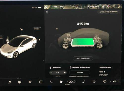

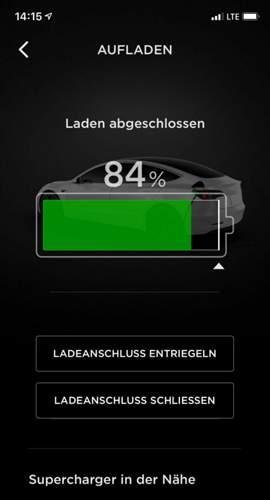

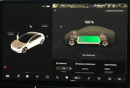

Problem ist halt aus meiner Sicht die unzuverlässige Anzeige des Ladestands. Der Ladevorgang wird bei unterschiedlichen Werten als abgeschlossen angezeigt. Nach 3 Stunden Inaktivität hat sich das System stabilisiert und zeigt die zu erwartenden Werte. Hoffentlich kommt bald ein Software Update.
