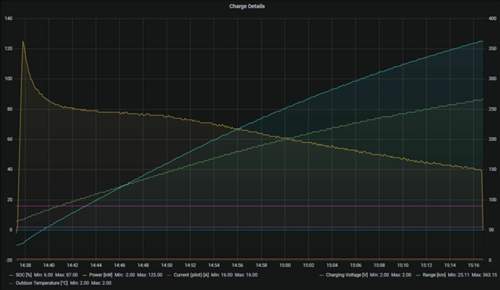

Im Netz finden sich mittlerweile zig Ladekurven von anderen Nutzern, die das gezeichnete Bild einfach nicht bestätigen. Klar muss der Akku einigermaßen warm sein (siehe Kurve in Anhang 1 an SuC V2), dann läuft das auch und an SuC V3 (siehe Anhang 2) sind es dann von z.B. 6-86% 34,5min - das ist ein Wert, der völlig im Rahmen liegt.

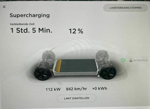

Als nächstes noch ein Bild von meinem Ladestart neuerdings am SuC V2 (Anhang 3) - davor bin ich konstant etwa 90km 120km/h gefahren bei 0°C, eine Weile vor dem SuC V2 hat dann die Vorkonditionierung begonnen und kurz vorm SuC habe ich noch etwas aufs Gas gedrückt (um die 150km/h) - gestartet wurde dann mit 112kW, also völlig im Rahmen für den SR+ im Winter.

LFP Ladekurve SuC V2
LFP Ladekurve SuC V3
SuC-Start an V2 (eigenes Fahrzeug)
