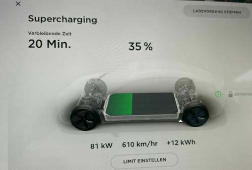

Bei 0°C und konstanten 120km/h davor außer ca. 2km 150km/h vor der Ausfahrt (ich wollte den Ladestand möglichst niedrig bekommen, nicht explizit den Akku aufwärmen), hatte ich auch bei 35% noch über 80kW am SuC V2 (siehe Anhang) - darüber hätte sich Herr 163° im ID.4 sicher auch gefreut, der bei 24% schon nur 64kW hatte, trotz Testeinsatz davor.
Das ist natürlich beides noch ausbaufähig, aber es erdet das Thema mal wieder ein bisschen und ordnet es (auch für BEV-"Anfänger" bzw. Neubesitzer eines Tesla) ein, weil hier gerade aus meiner Sicht die "Empörung" über die Akkutechnik und Tesla an erster Stelle zu stehen scheint ohne mal nach links und rechts zu schauen wo man feststellen müsste, dass die Problematik "Schnellladen im Winter" mehr oder weniger alle Hersteller betrifft. Selbst der mit Kobalt vollgepumpte Akku des fast 3x teureren Audi E-tron 55 startet bei aktuellen Temperaturen nach einiger Fahrt auf der Autobahn nur bei ca. 90kW, bevor der Akku sich bei späteren Ladevorgängen langsam erwärmt - siehe Berichte im e-tron Forum dazu, Auszug:
