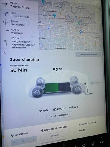

Wandlung! Sowas würde ich mir von Tesla nicht bieten lassen. Konnte letztens auch nur mit 44kW bei EnBW laden. Nicht mit mir, meine Anwälte sind dran 😁

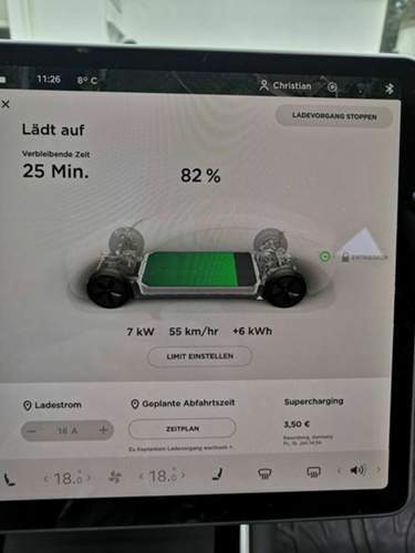

Ich habe heute an einer EnBw Säule geladen und wollte ein bisschen testen mit dem MiC. Ich habe mir extra etwas Zeit genommen.
Ich bin bin mit kaltem Akku morgens zu der Säule gefahren, es waren nur 5 Km bis zur Säule, also "schlechteste" Bedingungen für den LFP Akku. SoC 68 % dort. Geladen zuerst mit CCS (max. 50 kW Säule). Ich habe von 70 - 90 % mit 7-8 kW (kein Witz) geladen, bei 90 % wurde das Laden abgebrochen (65 Minuten). Nach fünf Minuten habe ich einen Typ 2 Stecker angesteckt. Der hat dann komischerweise mit 12 kW von 90 % bis 100 % geladen (20 Minuten) und regulär beendet. Km Reichweite bei 100 % danach 324 Km..... :-)
Ich sehne die Software Updates von Tesla herbei!
PS: Temperatur heute bei uns ca. 8-11 Grad.
PPS: Meine Rechtschutzversicherung habe ich heute Abend eingeschaltet.

Das ist bei dir ja wieder total verstellt, denn das entspricht bei korrekt kalibriertem Akku nur etwa 77% - sprich kein Wunder, dass das BMS nicht mehr Ladeleistung zugelassen hat und vorzeitig abgebrochen wurde. Bei der anschließenden AC-Ladung hat dann wohl schon so etwas wie ein Kalibrierungprozess eingesetzt, sodass laut Anzeige auf 100% geladen werden konnte - aber echte 100% sind das ja dann trotzdem nicht bei nur 20 Minuten von 90-100% und nur angezeigten 324km. Ich habe gestern wieder auf 100% geladen und lag wieder bei 418km, bei mir passt es momentan also.
Klar ist aber auch: Wenn du bei sagen wir im Schnitt 9°C bei 5km Anfahrt zum CCS-Lader ohne Vorkonditionierung hinfährst, dass der Akku dann auch kaum wärmer ist (sofern nicht davor in einer beheizten Garage gestanden). Das führt auch bei anderen Fahrzeugen zu reduzierten Raten.
