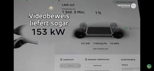

Sie beziehen sich auf das "2020.48.35.5" Update, das im Januar kam, danach haben sie nochmal einen Test gemacht. Ausschnitt aus dem Blog:
Was bringt das aktuelle Update?
Dafür hat nextmove am 1. Februar einen weiteren Test gefahren und zunächst den Akku wie beschrieben auf ca. 35°C Betriebstemperatur gebracht und das Auto auf 0% Ladestand laut Anzeige gefahren und dann geladen. Das Display zeigte kurz einen Spitzenwert von 153 kW Ladeleistung, also eine deutliche Steigerung. Allerdings fällt die Ladeleistung wie zuvor schnell und deutlich ab.
Der Peak ist bei warmem Akku mit der momentanen Software auch schon noch leicht höher (159kW) beobachtet worden als bei nextmove an SuC V3, siehe Anhang. Da wird dann auch bis 20% im dreistelligen kW-Bereich geladen.
Das ist aber wie gesagt noch nicht(!) das angekündigte Update, das dann auch entsprechend die Kurve verändern soll. Ich gehe davon aus, dass der steile Abfall der Kurve zu Beginn dann verringert wird und/oder das BMS auch bei kühlerem Akku höhere Ladeleistungen erlaubt. Wie es wird werden wir dann schon demnächst sehen...
