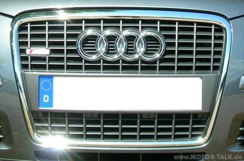

Und hier der besagte Grill welcher bei mir im Keller verstaubt! (Da liegt auch noch eine nagelneue Stoßstange für den 8P(A) in schwarz lackiert und nie verbaut! (KEIN S-Line!!)

Also, der Chromgrill lässt sich einzeln tauschen. Aber ich rate dir stark davon ab. Es ist eine ziemliche Quälerei. Und die Wahrscheinlichkeit, dass dir doch eine Haltenase bricht, ist schon recht hoch. Daher suche dir lieber einen der in Ordnung ist.
Übrigens kannst du dir jetzt auch mal den Unterschied zwischen dem integrierten und dem neueren normalen Kennzeichenhalter anschauen. Das Bild von Nicerl zeigt den neueren nicht integrierten Kennzeichenhalter.
Das Bild von mir den 2006er integrierten Kennzeichehalter... Dort siehst du auch die 4 Schrauben...
Gruß Thorsten
