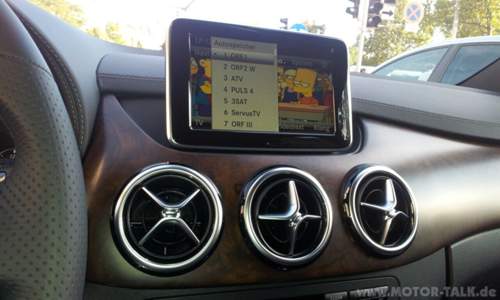

interessant finde ich persöhnlich das freischalten vom tv modul.
wenn man es selber nachrüsten und verlegen möchte brauch man nun keinen mercedes händler zum freischalten der daraus vermutlich riesen heckmeck macht "uhhhhhh freischalten daaaa müsssen wir erstmal einen termin machen und daaaa musss mitarbeiter X da sein weil nurrrr der kannnn das und das wird teuer.... ach ich sehe gerade herr X ist gerade im urlaub"🙄

genau, und das sieht dann so aus.

ist das das audio 20 welches du hast ? - da ja beim command der tvmodus dabei ist - oder hast du es für die fahrt freigeschaltet?

geht nicht beim Audio 20, ist nur mit dem Comand möglich.
