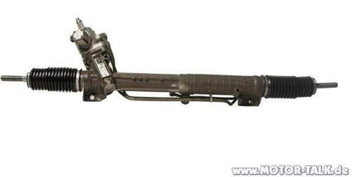

Sagt der Fehlerspeicher was? Ansonsten würde ich wie yalee schrieb auch die Kabeln bzw. den Stecker kontrollieren - direkt am Lenkgetriebe vor der Steuerhülse/Drehschieber - also beim Beginn des Lenkgetriebes von der Lenkspindel aus - dort ist der Wandler der Servotronic.

Von unten - das ist alles unten 🙂
Einfach Unterbodenverkleidung abbauen, dann sollte man den Stecker des Servotronic-Wandlers sehen.

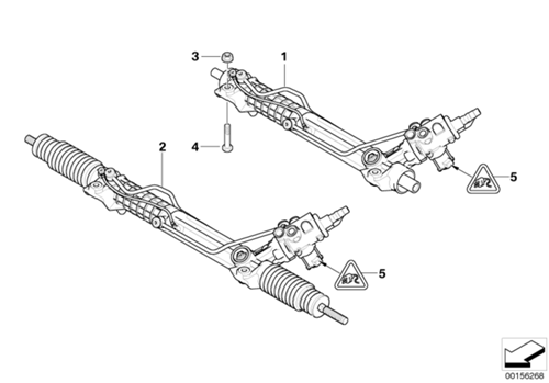

Hier ist nochmal ein Bild
B15 Elektrohydraulischer Wandler der Servotronic
X120 Verbindungsstecker (2-polig, weiß), Elektrohydraulischer Wandler der Servotronic

Sehr gutes Bild. Danke.

Am Lenkgetriebe wurde kein Stecker gefunden?! Von unten sieht man den Stecker auch nicht wie man auf dem Bild sehen kann. Komisch...
Unterm Motor, also über das Lenkgetriebe, Fahrerseite wurde ein Stecker gefunden was lose rumhing, aber den konnte man nirgendswo anschließen.

Der muss dort verbaut sein, falls du Servotronic hast. Der ist direkt am Drehschieber verbaut! Der Drehschieber ist das Gehirn des Lenkgetriebes, welches den Ölfluss durchlässt und somti die Lenkung unterstützt - ist das Teil, welches vom Lenkgetriebe rauf in die Lenkspindel verläuft. Und genau dort ist ein Wandler (das Teil, welches den Ölfluss eher drosselt oder mehr durchlässt vereinfacht gesagt) bei der Servotronic verbaut! Und der Stecker gleich drunter.
BMW_verrückter
Ok, werde am besten das mal ausdrucken und mit der Bildtafel zur Werkstatt laufen.
