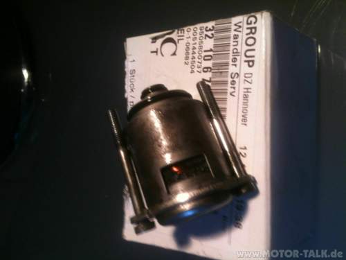

Das Teil ist da und morgen hab ich ein Termin.
So sieht das Teil aus und was rot umkreist ist, ist nicht mehr da.
Mfg
Img-0191
Interessant, die Steckeraufnahme wurde also durch den Aufprall "entrissen"?
BMW_verrückter
Ich glaube eher durch den Aufprall eines schweren Mechatronikerarmes, oder Werkzeuges ... 🙄

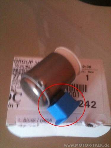

So... das Teil ist getauscht und es funktioniert wieder, yuhuu.
So leichtgängige Lenkung hatte ich schon richtig vermisst.
Bei der Montage mussten die zwei langen Schrauben noch ab von das Lenkgetriebe, da man an die eine Schraube von dem Wandler schlecht rangekommen ist.
Ansonsten einfach getauscht, Fehlerspeicher gelöscht und gefreut.
Vielen Dank für die Hilfe Leute.
Achja, hier ist das kaputte Teil.
Mfg
Img-0208
