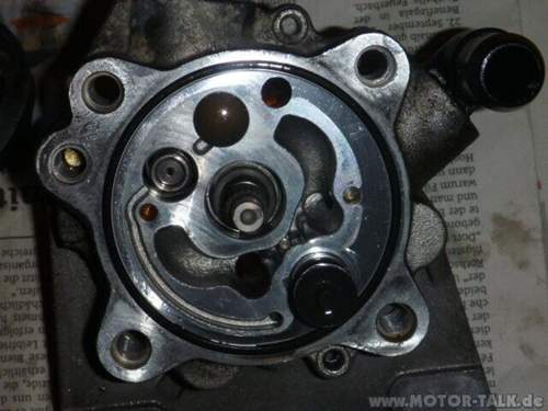

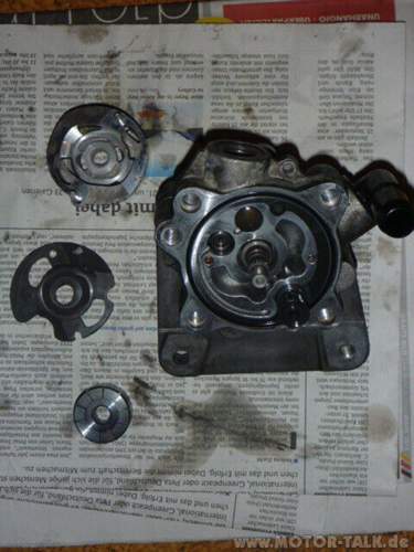

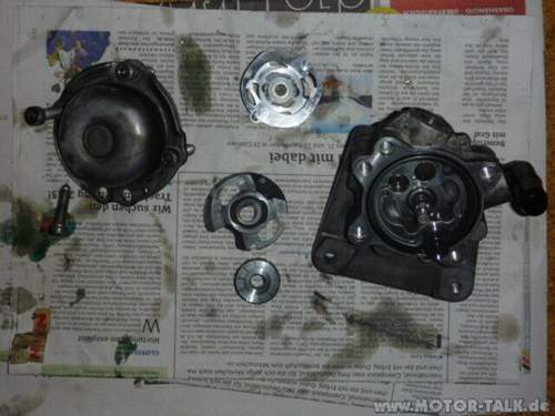

auch ich hatte den großen Verdacht, meine Servopumpe wäre kaputt. Dies war auch die Diagnose der ADAC-Werkstatt (nach einer Panne).
Kostenvoranschlag war knapp 800,- Euro.
Ich weiß ja, der Aufwand hält sich in Grenzen.
Also bin ich als Schwabe mit (anscheinend) defekter Hydraulikpupe heim gefahren.
Am Wochenende der Ausbau (hatte aufgrund der Verwechslung Spannrolle - Umlenkrolle) leider doch n paar Minuten länger gedauert 😉
Weil ich so neugierig bin, habe ich die Pumpe auseinander gebaut.
Was mich verwundert, dass ich keine Metallspäne fand und mir keine sonstigen Kleinteile der Pumpe in die Finger fielen.
Könnt ihr anhand der Bilder erkennen, ob die Pumpe tatsächlich kaputt ist?
Ein weiterer Punkt ist, dass evtl. ein kleines Steinchen IN der Pumpe war. Kann ich aber nicht zu 100% sagen. Als Verhältnis habe ich dies auf eine 1-Cent-Münze gelegt.
Freue mich auf Eure Kommentare! 🙂

Bei mir war es auf jeden die Pumpe . Da es mir die welle abgedreht hat
Genau deswegen zweifele ich daran, dass die Pumpe kaputt is.
Für mich is kein mechanischer Schaden sichtbar. :-/
