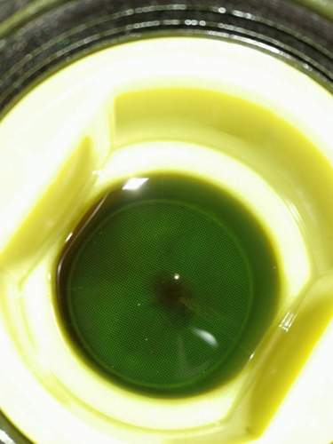

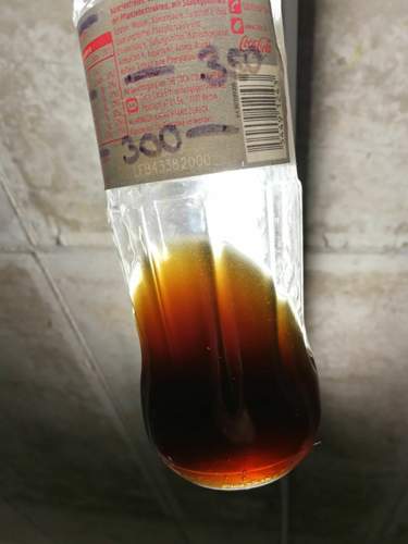

Sagt mal, war dieses Hydrauliköl für Servopumpe schon immer grünlich oder war es anfangs braun?
Ich habe heute etwa 100ml Öl abgepumpt. Die Farbe ist alles andere als grün. Die Frage ist, muss es so sein oder ist es so dermaßen kaputt?
Das erste Bild zeigt das abgepumpte Öl aus dem Servobehälter. Das zweite Bild zeigt das frisch nachgefüllte Öl.
Img-20191215
Img-20191215
Cola muss so aussehen. 😁
War bei mir auch so, frisches Servoöl grün, das Abgesaugte schwarz.
Bei der Erstbefüllung war es braunes Öl. Das gibt es nicht mehr, dass jetztige ist grün.
