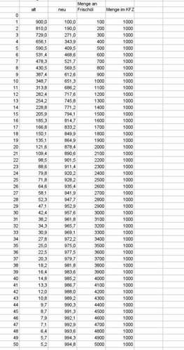

Fließt es denn nur, wenn gelenkt wird? Ansonsten wirds doch arg stressig. Man will ja keine 10 Liter vorhalten und wenn man nicht ausreichend in der Pump-Zeit am Lenkrad kurbelt, verbleibt zu viel altes Öl im Kreislauf. Oder stehe ich jetzt total auf dem Schlauch? 😁
Du stehst völlig auf dem Schlauch.
Was willst du mit 10L? Du wirst etwas über 1L brauchen. Sprich 2 L kaufen. während das alte Öl raus gedrückt wird, wird das frische Öl rein gesogen. Wie gesagt, das sollte schon zu zweit gemacht werden. Ich denke es gibt sicherlich schon yt videos zu dem Thema.
Na wieviel Zeit hat man denn, bis 1 Liter Frischöl eingesaugt wurde? Ich brauche mal eine Hausnummer.
Das ist mir zu aufwendig. Ich habe 0,8 Liter da stehen, zwei Mal habe ich eingefüllt und paar Tage später abgesaugt. So kann ich das Öl zwar nicht ganz austauschen, aber wenigstens etwas auffrischen.
Ich denke, das werde ich so noch weiter machen, bis der eine Liter weg ist. Dann drücke ich da die eine Tube Liqui Moly rein und mache den Behälter voll.
PS: ich habe eine Bratenspritze aus Edelstahl her genommen 😁
Wenn Du den Liter verbraucht hast, dann hast Du ca. 1/3 des Altöls noch im System. Hatte mal Ähnliches erwogen und das mal eben schnell nachgerechnet. Nach 5 Liter Frischöl mit dieser einfachen Austauschmethode verbleiben dann endlich nur noch 5% des Altöls im System. Vorausgesetzt, man schafft immer ca. 100 ml auf einen Schlag auszutauschen.
