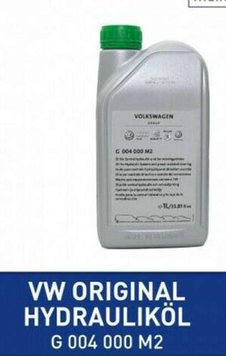

Welches Servoöl nimmst du zum nachfüllen?
Ich habe das orginale G004000M2 gekauft.
Zum reinen Nachfüllen reichen 200ml oder 500 ml...
@derSentinel schrieb am 17. März 2022 um 17:08:32 Uhr:
Das ist ja Grün, hattest du auch bei dir eine gelbliche Farbe vom vorhandenen Öl?
Trotzdem einfach nachfüllen?
Danke im voraus für die Info.
@afterburner38 schrieb am 17. März 2022 um 18:15:38 Uhr:
Zum reinen Nachfüllen reichen 200ml oder 500 ml...Das ist ja Grün, hattest du auch bei dir eine gelbliche Farbe vom vorhandenen Öl?
Ich weiß nicht ob es gelblich war/ist... die Öle (Motor-/Hydrauliköle) sind heutzutage untereinander mischbar.
Ob es jetzt eine andere Viskosität hat weiß ich nicht... hab nur wenige ml nachfüllen brauchen.
