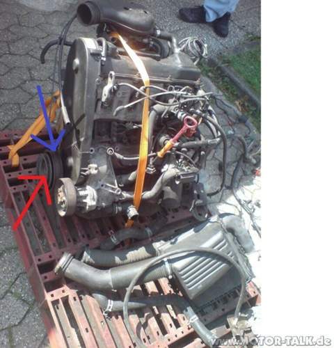

Im Bild seht ihr zwei Riemenscheiben. Der Blaue treibt Wapu, Lima und Klima (falls vorhanden) an, und der rote treibt NUR die Servopumpe an.
Das ist im übrigene bei allen 1.8L Motoren so, und allen die den 1.8L (827er Block) Rumpfmotor haben. Somit auch beim 1.6 AFT und AKS sowie beim 1.8L ABS/ADZ und beim 2.0L 2E/ADY und AGG.

Mit Klima läuft die Wapu doch über den Keilriemen mit, ohne jedoch über den Keilrippenriemen.
Aam
Ich kann aber auch sagen, dass der Keilrippenriemen bei einen AAM mit Klima nicht über die Wapu geht. Dafür geht sie über die Klima, Lima, Spannrolle KW.
Der Keilriemen verläuft über die KW, WaPu und Servo.
So ist es, z.B. beim Wagen meiner Freundin.

Na und 'Das Bild Zeigt "Ohne Klima".
Mit Klima ist die WaPu am Kleinen Riemen.

Deim ersten Bild ist keine Klima, das stimmt. Aber dafür kann man sehen das die Wapu vom Keilriemen angetrieben wird wenn man sich das Riemenrad anschaut.
Beim 2ten ist die Klima zu sehen.
Also ich deute aus dem Foto, dass die WaPu ohne Riemenscheibe ist und wir nun kein bischen schlauer sind 😉
So, hab das erste Foto rausgenommen, da es wohl mehr verwirrt als sonst was.
Aber auf das Foto was nun da ist, sollte eigentlich klar hervor gehen. Das wenn der AAM Klima hat die Wapu über den Keilriemenangetrieben wird.
