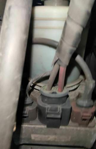

Ich habe gerade die Batterie, sowie den linken Scheinwerfer raus und den Stoßfänger ab.
Hier ein paar Fotos, auf denen der Servolenkungs- Behälter gut zu sehen ist.

Weitere Infos und Bilder:
-Definitiv eine Koyo Servopumpe. Ich hab den Wagen gebraucht gekauft und habe vom Vorbesitzer eine Rechnung (2015) die vom Austausch einer Koyo Servopumpe (aufgearbeitet und von CT-Lenksysteme) stammt. Die angegebene Garantie von 4 Jahren ist bereits verstrichen.
-Durch den Front Grill unter den Linken Scheinwerfer kann ich die Servopumpe sehen jedoch ist die Teile Nummer nicht auf dieser Seite. Dort prangt nur ein Logo der Firma CT. (siehe Bild) Laut der Website von CT gibt es multiple Koyo Servopumpen Teilenummern. (6Q0 423 155 X, 6Q0 423 155 S, 6Q0 423 155 L etc.) In wie fern unterscheiden sich diese? Oder ist nur relevant, dass es eine von Koyo ist?
- Der Servoöl stand scheint über max zu liegen. Er ist also nicht zu tief aber kann über max das aktuelle Problem sein? (siehe Bild des Behälter)

Mit A) sollte man immer anfangen.
Für B) gibts da nicht viel Kreisläufe zu prüfen. Die beiden 10 mm² Leitungen im 2fach Stecker für die Pumpe V119 führen direkt zur 50A Sicherung auf der Batterie bzw. zu einem Massepunkt am Längsträger vorn links.
Die vier Leitungen im 4fach Stecker führen direkt zum Sensor für Lenkhilfe G250.
Von den restlichen 3 Leitungen im dritten Stecker sind 2 für CAN-Bus und 1 x Stromversorgung vom integrierten Steuergerät J500 über Sicherung SC3.
Durchpiepsen bei den Pumpenleitungen reicht da nicht, das schafft auch eine einzelen Kupferader noch.
Bei vermuteten großen Übergangswiderständen durch Korrosion muss man schon die Spannung unter Last messen.
Wenn B) nichts ändert, dann gleich D) - Das Steuergerät für Lenkhilfe darf ohnehin nicht vom Gehäuse mit Motorpumpenaggregat abgezogen werden. Ein Trennen führt zu Schäden am Motorpumpenaggregat, die mit Werkstattmöglichkeiten nicht behoben werden können.
Die Nummer 6Q0 423 155 muss schon stimmen - und es darf eben kein TRW System sein.
Restmengen von Hydrauliköl verbleiben nach dem Absaugen im Motorpumpenaggregat sowie in
der Rücklauf- und der Druckleitung.
Befindet sich der Ölstand über der Markierung, muss Öl abgesaugt werden.

Was soll das denn 😕 Beschäftigungstherapie ? 😉
Einfach den weibl. 2fach Stecker mit den beiden 10 mm² Leitungen von der Pumpe abziehen und dann
1.) am Kontakt 1 (rot/schwarzes Kabel) des Steckers gegen Masse die anliegende Spannung messen
2.) Spannung zwischen Kontakt 1 + 2 des Steckers messen.
2.) am Kontakt 2 (braunes Kabel = Masse) des Steckers gegen Ausgang der Sicherung S177 (50A ) die anliegende Spannung messen.
In allen 3 Fällen muss der Wert der vollen Batteriespannung entsprechen.
Die anderen beiden Stecker lass man schön in Ruhe, bevor Du mit deinen Mess-Orgien noch den CAN-Bus oder den Sensor zerschießt.
