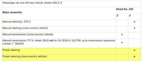

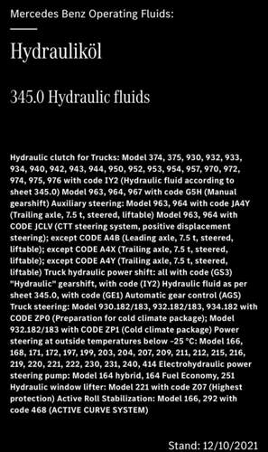

Mich würde jetzt schon noch interessieren warum Ihr das grüne Öl nach 345.0 nehmt. Hat das irgendwelche Vorteile.
Laut MB gehört in die Lenkung Öl nach 236.3 und das ist nicht grün.
Öl nach 345.0 kann man nehmen wenn die Außentemperatur unter -25° liegt. Aber wo hat man das schon ?
Also, warum nehmt Ihr das 345.0 Öl ?
236.3
345.0

@MichaelV12 schrieb am 16. Januar 2022 um 11:14:51 Uhr:
Mercedes hat dieses nach 345.0. Muß letztlich jeder für sich entscheiden, was man einschüttet.
In meinem WIS steht drin, dass Öl nach 345.0 verwendet werden soll. Weitere Gedanken habe ich mir jetzt nicht dazu gemacht.
Wie alt ist Dein WIS ?
Die Bilder die ich gepostet habe sind aus den online BeVos und damit aktuell.
Version 1.29.35.22 die dort verlinkte Bevoliste ist vom 12.10.2021. letztendlich ist es doch auch nicht wichtig, oder? Wenn es früher mal mit dem 346.0 funktioniert hat, dann funktioniert es heute noch genauso gut. Hat sich am Lenkgetriebe ja nichts geändert.

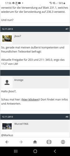

Ich habe ja das Öl auch gewechselt, mit einem 345.0, habe ich bei meinem Teiledealer bekommen und es ist grün. Von daher gehe ich davon aus, das es das richtige ist. Ausserdem steht in dem Auszug oben drüber for Trucks, also LKW, den Rest hab ich nicht gelesen. Gibt es eigentlich den WIS auch auf deutsch?
Das WIS ist in deutsch. In diesem Fall jedoch verweist das WIS auf die Bevoliste. Es steht zwar dabei „deutsch“. Aber wenn man auf die Seite geht ist das in englisch.
Ich denke auch, dass der Teileonkel weiß was richtig ist.
Das denke ich auch, man findet aber auch haufenweise Hinweise auf das 345er Öl im Netz.
@drago2 schrieb am 16. Januar 2022 um 15:07:55 Uhr:
Eben, das 345.0 ist das Öl für hydraulische Kupplungen in Lastwagen. Nur bei Temperaturen in der Arktis kann es auch für Servolenkungen genommen werden.
Die Mercedes Benz BeVo war deutsch, ist aber hierhin umgezogen:
https://operatingfluids.mercedes-benz.com
Dort muss man rechts oben auf DE klicken, dann ist es wieder deutsch.
Es kann gut sein, dass das 345.0 Öl früher das richtige war, aber wenn jetzt ein anderes Öl vorgeschrieben ist, warum soll man dann noch das alte kaufen ?
Es hat mich nur interessiert und ich wollte jetzt auch keinen Glaubenskrieg anzetteln. Von mir aus kann jeder kaltgepresstes Olivenöl einfüllen. Ich wollte nur wissen ob es triftige Gründe gibt das vorgeschriebene Öl nicht zu nehmen und stattdessen das für extrem kalte Temperaturen. Ich habe jetzt herausgelesen, dass es diese nicht gibt und werde beim 236.3 für meine Autos bleiben.
Das hab ich drin, wird hier ausdrücklich gesagt das es vom Freundlichen gesagt wurde das genau dieses Öl rein muss. 1. Bild Ölsorte 2. Bild Aussage vom Freundlichen.
