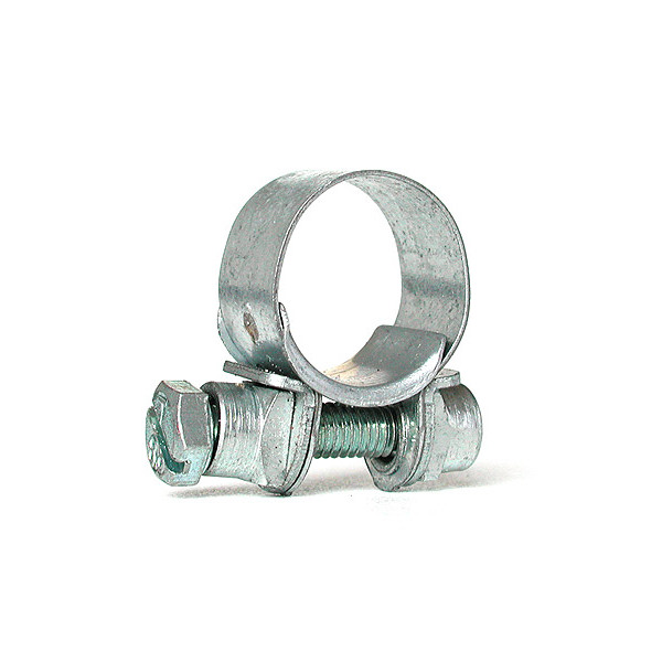

Weiß zufällig jemand welches Werkzeug ich brauche.
Beim Daimler hat man mir noch 2 neue Schellen mitgeeben.
Die alten mit Schraubenzieher aufklipsen?
Mit welchem Werkzeug wird der Filter selbst gelöst?
Wie am besten die neuen Schellen schließen? Mit Zange?
Viele Grüße
Die Schellen am besten mit einer Spitzzange aufklipsen. Den schlauch auf Beschädigungen prüfen falls zu stark die eindrückungen sind den schlauch ein wenig kürzen da sonst später die Gefahr besteht das langsam der Sprit da raustropft. Hatte die durch neue Schraubschellen getauscht. Der Filter selbst war in einer Art von Vorrichtung zusammen gedrückt und mit einer schraube gesichert. Einfach einwenig aufschrauben und der Filter ist lose. Zeitaufwand Ca. 15 min
Wenn man neue Schraubschellen benutzt, sollen die rundziehend sein, also nicht die üblichen für die Kühlwasserschläuche.
Gruß,
Nipo
Gruß,
Nipo

Original geschrieben von heizölraser
weiß grad nich obs an der uhrzeit oder den kopfschmerzen liegt... hast mir mal nachhilfe wo der vorteil von den rundziehenden ist?
Egal ob mit Schraube o. zum Quetschen, rundziehende Schlauchschellen umschliessen den Schlauch vollständig, theoretisch wird der Schlauch so mit einem rundum gleichmässigen druck auf die Tülle gepreßt.
Offene Rohrschellen hingegen "schieben" den Schlauch zw. den beweglichen Teilen beim anziehen zusammen, es bildet sich soetwas wie eine "Falte" im Schlauch u. dort könnte es zu undichtigkeiten kommen.

Original geschrieben von 4matic Guenni
[rundziehende Schlauchschellen umschliessen den Schlauch vollständig, theoretisch wird der Schlauch so mit einem rundum gleichmässigen druck auf die Tülle gepreßt.
hmmm, muss ich mir mal anschauen, würde den Schläuchen am Filter bestimmt gut tun...

Original geschrieben von rudy1970
Das hier dürften die gewünschten sein.
http://www.ebay.de/.../140657032433?...
Weiß jemand den benötigten Durchmesser?
Hatte das letzte Mal auch die alten wieder verwendet.
Würde beim nächsten Wechsel gerne mal neue nehmen.
Gruß Rudy
Da würde ich diese bevorzugen:
http://www.ebay.de/.../400455014010?...
weil diese eine komplett "geschlossene Auflage" auf dem Schlauch haben.
Bei den Schellen aus dem ersten Link, kann der "Mantel" des Schlauches in der Quetschstelle beschädigt werden.
