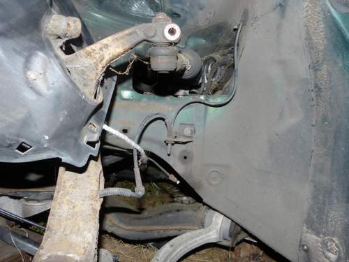

Schau mal ob Du von vorn, oben wenn der Ausgleichsbehälter ausgebaut ist, dran kommst.
Oder vom Radlasten links, vorher Plastikverkleidung ausbauen.
Geht eh nur mit 1/4 oder 3/8 Ratsche und Verlängerung.

Leider komme ich wie ich schon vorher geschrieben habe unter dem Kühlwasserbehälter nicht ran. Da sind die Unterdruck Teile für die Sekundärluftpumpe jeweils hinter den Bänken mitten im weg. Und ich hätte auch so keine möglichkeit unter die Lenkstange/Lenkgetriebe zu kommen blind vorallem, um dann noch einigermaßen gerade auf die Schraube ansetzen zu können um die es ja geht.
@Djohm: Also müsste ich theoretisch die Zu- und Rücklaufleitung komplett abbauen und irgendwie auf Seite fixieren, sodass ich irgendwie dahinter an die besagte Schraube komme. Habe tausende Verlängerungen und Ratschen mit Schwenkbaren Kopf, aber flexible Verlängerungen hab ich leider nicht und wüsste auch nicht wo ich die so schnell herbekomme.
Gekröpfter Ringschlüssel muss reichen.
Leider ist bei mir ja noch diese riesige Dichtung im weg wo die Lenkstange drin steckt.

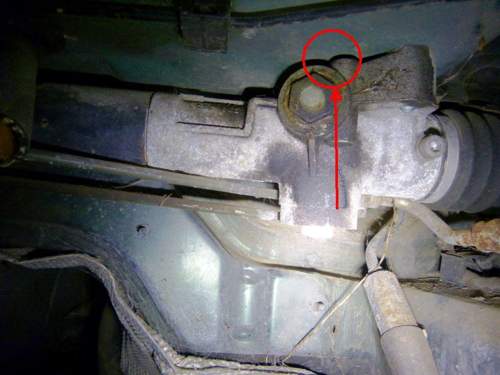

Ob Du dann an die Schraube dran kommst weiß ich nicht. Als bei meinem das Lenkgetriebe getauscht worden ist lag ich im Krankenhaus. Aber es war eine Hebebühne vorhanden. Und von daher gehe ich mal davon aus das die Schraube von unten gelöst wurde.
Und am Lenkgetriebe ist keine Große Dichtung. Da ist nur eine Abdeckung. Oder hast Du auf meinem Bild eine Große Dichtung gesehen.

also ich komme von unten dran, bisschen fummelig aber geht.
Evtl. von der Fahrerseite, wenn das Rad ab ist, unter dem Träger durch mit einer Ratsche und 1 Verlängerung.
Allerdings geht das nur mit fühlen, und das ist Tricki.
P1040824

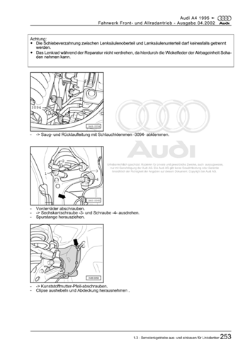

Nur mal so, ich hab mir die VW Anleitung nicht durch geschaut aber da steht doch drin wie es gehen muss. Ich hab vor paar Monaten ein überholtes eingebaut weil es eh schon eine fummelige Arbeit ist darum würde ich auch kein anderes altes einbauen.
Kann dir sagen ich habe nicht mit 1/2 Zoll Werkzeug die Schrauben aufgemacht sondern mit 3/8 Zoll. Da sind die Nüsse und Verlängerungen etwas schmaler und ich kam von unten gut hin. Allerdings auch mit Bühne. Die hintere Servoölschraube von unten aufzumachen und wieder anzuziehen fand ich etwas schwieriger. Hab aber erst die Lenkung los geschraubt und konnte die dann nach vorne schieben und dadurch besser an die Schrauben der Ölleitung kommen.

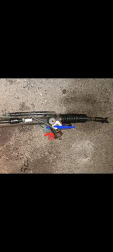

Und jetzt mal im Ernst: Warum haben die diese eine besagte Schraube nicht von oben am Bremskraftverstärker durchgejagt, stattdessen von unten? Die anderen 2 Schrauben die das Lenkgetriebe halten sind doch auch von oben verschraubt?
Rot-Druckleitung / Blau-Weg zur Schraube

Also habe nun gestern erst die ganze Thematik 21:30 Uhr angefangen und war gegen 2:30 Uhr fertig gewesen.
Ich war alleine gewesen und habe mir Vielzahnnüsse für 3/8 Ratsche besorgt mit 2x 250mm verlängerungen und 1x 100mm.
Die besagte Schraube war kaum in innerhalb 2 Minuten draußen von unten zwischen Antriebswelle und Achse.
Grund dafür war einfach der gewonnene Platz durch die viel schmäleren 3/8 Verlängerungen statt den vorherigen 1/2.
Und mit den richtigen Vielzahnaufsätzen kommst auch leicht angewinkelt drauf.
