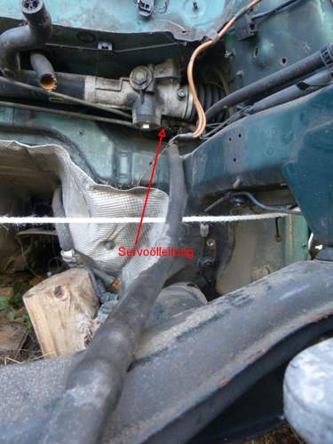

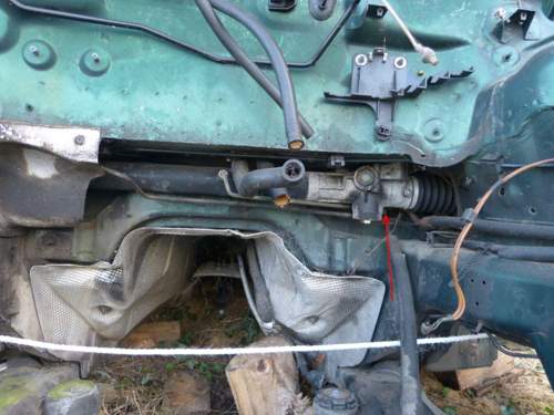

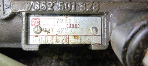

Guck mal nach der Plakette mit der Teilenummer drauf, damit sollte man das "entschlüsseln" können.
Die sollte man im eingebauten Zustand von unten oder seitlich mit einem Spiegel erkennen können.

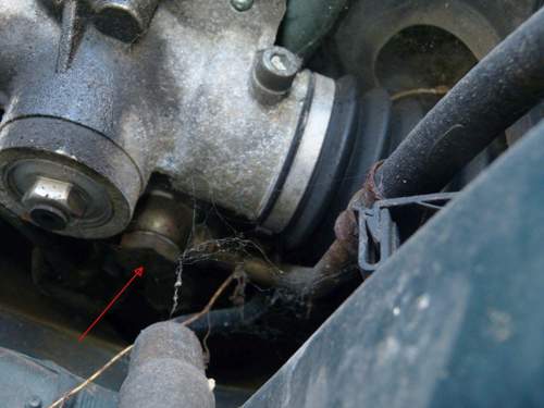

Schraube für die Servoölltg.
von unten zu lösen
Bilder sagen mehr als tausend Worte
P1040782
P1040780
P1040783
Und wenn der Motor noch drin ist kommt man da gar nicht dran.
Da kommt man nur über den Radkasten auf der Beifahrer Seite dran.
Aber dass seht auch alles in der Rep-Anleitung.

Hohlschraube für Rücklaufschlauch (SW 22 mm)
bei meinem komm ich von unten dran. Nur ein 1.8T.
Die Schraube sitzt rechts, warum dann von der Beifahrerseite ?

Ja die eine Schraube am Lenkgetriebe ist echt doof.
Hey, also wie Djohm schon meinte, ist die eine Schraube unter dem Bremskraftverstärker eigtl. unmöglich zu lösen.
Es war alles schon gelöst und alles fertig zum Ausbau nur eine Schraube wollte nicht.
Habe versucht unter dem Kühlwasserbehälter mit einer Verlängerung und Ratsche an diese verfluchten Schraube zu kommen, sowie von unten zwischen Achse, Antriebswelle und Hosenrohr, aber ohne Erfolg.
Es würde eventuell von unten sogar funktionieren wenn ich mich mehr konzentrieren würde, aber wie zur Hölle willst du diese verfluchte Schraube jemals wieder da reinbekommen??
Und von der Beifahrerseite die Schraube mit der vorhandenen Aussparung lösen?? Wie lang soll die Ratsche bitte sein? 1,5 Meter und mit einer Breite eines Stiftes? xD

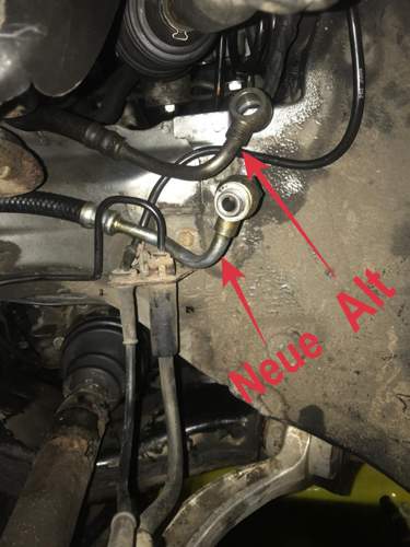

Habe das Lenkgetriebe was eingebaut werden soll schon ausgebaut, aber frage mich ob es normal ist das an der Manschette ein Kabelbinder, statt Schelle verbaut ist?! Da hat doch schon jemand rumgebastelt oder?
Habe jetzt schon aber eine richtige Schelle draufgezogen dieselben wie bei den Antriebswellen, sodass es wenigstens einigermaßen original aussieht und der TÜV-Prüfer kein Anfall bekommt.
Da haben die Ingenieure mal richtig gepennt.
Neues Lenkgetriebe
Teilenummer neues Lenkgetriebe
Nicht Beifahrerseite, über die Fahrerseite musst Du das machen. Hatte mich ja schon korrigiert. Und ich musste mir auch Extralange Maul/Ringschlüssel und eine Flexible Verlängerung kaufen. Dann ging es auch.
Und nein es ist nicht normal das da ein Kabelbinder drum ist.
Habe da mal ein Bild angehangen. Da siehst Du denn Zugang zum Lenkgetriebe. Auch so das Neu/Alt war für was anderes😁
