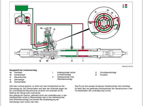

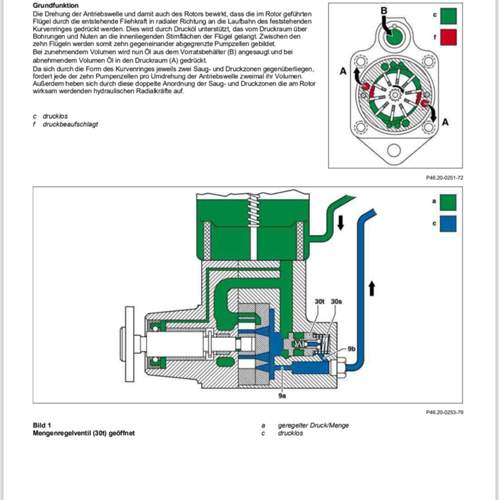

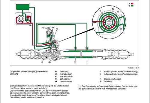

Naja ich komme mal zum Punkt… Nach dem driften habe ich beim Anfahren bemerkt das die Servolenkung keine Unterstützung mehr bietet. Bei höheren Drehzahlen geht es dann wieder, nur bei höheren Lenkwinkeln in Kurven wird es schwer. Ist das Auto in Bewegung 2. 3. Gang lässt sich das Lenkrad leicht bewegen. Als ich beim einparken die Drehzahl auf 2100 anhob und den Lenkwinkel änderte konnte ich ein Lautes Summen hören(Servopumpe?).Leckagen konnte ich keine bemerken ist jedoch dunkel in ein paar Stunden kann ich mehr dazu sagen.
Jetzt würde ich gerne wissen warum das Passiert ist also eine Erklärung und was das naheliegenste ist( Servopumpe kaputt, Lenkgetriebe kaputt??)?
Wie kann ich das ganze Diagnostizieren?
Wie kommt es dazu das die Servolenkung beim kurzen erhöhen der Drehzahl aufeinmal wieder greift und beim fahren zum Teil erhalten bleibt?

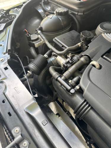

Das ist ja das Problem Ölstand ist da keine Lecks hab den Keilriemen überprüft sitzt auch richtig. Bleibt eigentlich nur die Pumpe das die Verbindung zwischen Innenrad und dem außenrad nicht mehr richtig ist. So denke ich oder die Leitung ist irgendwie verstopft Richtung Lenkgetriebe. Kein Plan wie gesagt wenig Erfahrung

Hab auch schon nachgeschaut gehabt gestern jedoch hätte ich trotz Taschenlampe kleine Lecks vllt übersehen in der hochdruckleitung da muss ja nicht gleich das ganze Öl fortlaufen.

Das mach ich ja sowieso. Trotzdem hätte ich gerne gewusst. Warum das lenken im höheren Drehzahlbereich wieder geht. Ich weiß schon wie eine hydraulische Servolenkung funktioniert vom Grundprinzip her. Jedoch kenne ich die Symptome nicht und kann deshalb auch nicht einschätzen können. Was genau Sache ist, wäre ich zu 100% Inder Materie würde ich ja nicht in ein Forum schreiben.

Danke dir aber wie gesagt…den Aufbau kenne ich…würd mich nur mal interessieren warum der nur im hohen Drehzahlbereich trd Druck aufbaut.
Edit: ja beantwortet mir meine erste Frage im TE. Das war einfach die Überbelastung durch das driften
