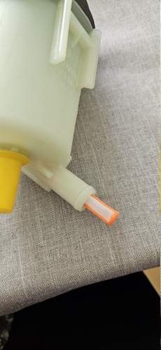

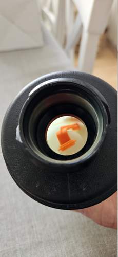

In dem neuen Behälter ist der Filter ja auch gleich mit drin es sieht aber so aus als wenn man den entfernen muss ?
oder ist der Griff zum raus ziehen dafür da das man ihn immer mal reinigt
hat da jemand ne idee
1000038002
1000038003
Das Sieb wird nach kurzer Zeit entfernt, ein fester Zeitpunkt ist mir nicht bekannt ... nach einer längeren Fahrt oder nach ein paar Tagen
ok super danke für die Info
