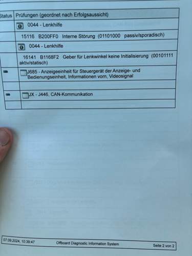

Ich komm gerade von meiner Arbeit und meine Servolenkung ist ausgefallen.inklusive 5 Fehlermeldung.
Vor 3 Monaten circa wurde mein lenkgetriebe gewechselt.
Ich habe desöfteren die besagten 5 Fehlermeldung.die verschwinden danach auch wieder.allerdings ist dazu die Servolenkung ausgefallen.
Habt Ihr vielleicht aktuell ein Tipp?

Hier noch mal ein besseres Bild

Nein, das kann ich mir nicht vorstellen. Ich tippe eher auf ein Problem mit der Stromversorgung. Relais, oder soe eine Sicherung auf der Batterie oder so. Hast du keine abgelegten Fehler oder kannst du die nicht auslesen?
Ok vielen Dank.ich Versuch heut erstmal mit Werkstätten zu telefonieren
Den fehlerspeicher hat vw ausgelesen

Das steht deshalb in der BDA, da bei ausgeschaltenem Motor die Servounterstützung wegfällt und starke Lenkkräfte erforderlich werden.
Dass deshalb ein Schaden an der Servolenkung entsteht, halte ich für ausgeschlossen.
Ich weiß es leider nicht.
Deswegen hab ich die 2 Bilder von auslesen hochgeladen.
Wie gesagt,vor 2 Monaten circa hab ich das lenkgetriebe wechseln lassen.
Was mir Sorgen bereitet ist das,das Steuergerät der Lenkung defekt ist.also laut vw.
Bring das Auto in die Werkstatt wo du as Lenkgetriebe hast tauschen lassen.
Das mach ich auch.
Geht erst an Montag.
Deswegen wollt ich vorab erstmal hier fragen,zu was die Fachmänner aus der Ferne tendieren
