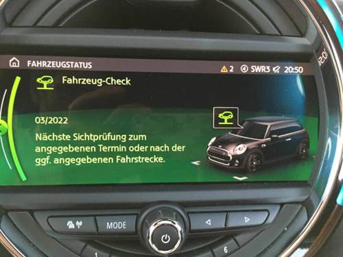

Genau, Sichtprüfung ist bei mir nach zwei Jahren fällig. Bremsflüssigkeit wie bei den "normalen" MINIs nach drei Jahren das erste mal und dann alle zwei.
Was mich wundert, dass es scheinbar kilometerunabhängig ist. Da es mein erster Neuwagen ist, dachte ich dass er erst noch meinen Fahrstil analysieren muss, um den individuellen Servicebedarf zu berechnen, aber nach fast 9 tkm hat sich nichts geändert. Nach zwei Jahren habe ich - wenn alles so bleibt - voraussichtlich 60 tkm drauf. Da hätte ich normalerweise ja schon zum zweiten Mal gemusst. Wenn das tatsächlich so ist, würde micht das natürlich freuen 🙂
