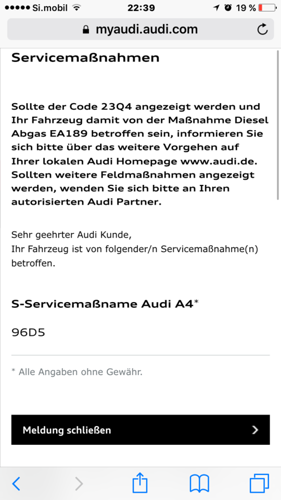

Hallöchen,
seitens Audi gibt es eine neue Servicemaßnahme "S-Servicemaßname Audi A4" mit dem Code 96D5 (Gibt es seit 23.02.2016).
Per Zufall habe ich das entdeckt (da mein Auto eh morgen in die Werkstatt muss).
Mein Service-Berater sagte mir das folgende Sachen geprüft werden:
  • Tür-STG
  • Ladedruck (oder so ähnlich)
  • ggfs ein Softwareupdate
Über den Ladeluftkühler wird eine Abdeckung geklebt,
Beim Avant wird ein Bowdenzug neu befestigt und die Netztrennwand gedämpft
Updates:
Das Motorsteurgerät wg. Problemen beim Lastwechsel
Das Türsteuergerät erkennt die Türkontaktschalter nicht korrekt
Das Diagnosegateway wg. der Airbagkontrolle
Die Lenkungswarnung löst grundlos aus

96D5 wird nun auch bei mir angezeigt.
Glünsch 🙂
Hätte mich auch gewundert wenn es anders wäre. Teile des Rückrufs waren bei mir schon vor der Auslieferung am 5.2 erledigt:
- Filtz links und rechts am Transportnetzhalter (hab ich kontrolliert einfach Rücksitzbank umklappen)
- Bowdenzug befestigen
- Ladeluftabdenkung (falls die überhaupt beim 2.0TDI gemacht werden muss)
Bei mir blieb nur übrig:
SW Update Gate, Türsteuergerät und Dynamiklenkung. Das Mororsteuergerät wird bei mir scheinbar nicht gemacht ich würde aber brav wegen Tuning gefragt und darauf hingewiesen das Chiptuning weg sein könnte ??
Mein Werkstattmeister meinte das die SW erst seit dem 23.02 freigegeben ist und darum denke ich betrifft es so gut wie alle die vorher ausgeliefert wurden. Maßnahme muss auch im Serviceheft gekennzeichnet werden.
Bei mir wurde nach der Maßnahme nichts im Serviceheft eingetragen. Das ist ja wieder was...

Beim letzte Woche abgeholten Wagen haben sie in der Werkstatt jetzt auch gemeint, dass nur das Software-Update zu erledigen wäre (machen wir beim Tausch auf die Sommerräder).
Eingetragen muss es. Weil das als Nachweis gilt (wie bei dem VW Diesel Betrug), das dort Verbesserungen gemacht wurden. Nicht jedes Software update wird dort eingetragen, aber alle Servicemaßnahmen (wie bei Inspektionen).
Und ich würde drauf bestehen. Manche Händler sind halt was fauler. Bei mir wurde das direkt eingetragen.

Die Serviceanweisung für die Werkstätten ist eindeutig: Kunden anrufen, Termin ausmachen, kostenfreies Ersatzfahrzeug anbieten und Service in das interne Wartungssystem und in das Serviceheft eintragen.
