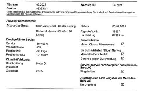

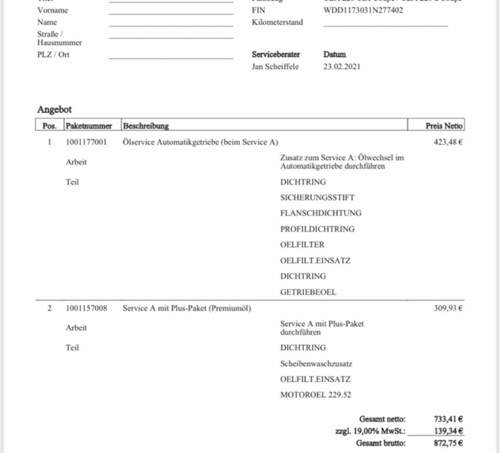

Ein Kostenvoranschlag für mein CLA 220 CDI Baujahr 2016/ (vormopf) für A7 !
Habe meinen CLA mit 10.000km damals als Vorführ Wagen gekauft und da ich eine 3 Jahres Garantie bekommen habe auch immer schön alles teuer bei Mercedes machen lassen. Aber mittlerweile mache ich es in Werkstatt meines Vertrauens. Statt 873€ habe ich jetzt 300€ gezahlt, alles auch original und fachgerecht natürlich.
Was mich wundert ist das der Anzeiger jetzt von A7 auf B1 rübergesprungene ist dachte eher B7 usw..
.jpg
Die Zahl sagt was über die Zusatzarbeiten welche beim nächsten mal fällig sind - die ist also nicht zwangsläufig fortlaufend.

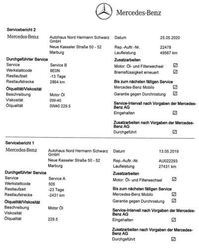

Hallo Leute!
Mal eine kurze Frage in die Runde.
Anbei die Serviceberichte meines kürzlich gekauften CLA 220 4M Shooting Brake.
Mich würde interessieren, ob z.B. die Zündkerzen bei dem Fahrzeug gemacht wurden.
Oder andere Arbeiten, die da nicht draufstehen.
Wie kann ich das in Erfahrung bringen?
Danke.
