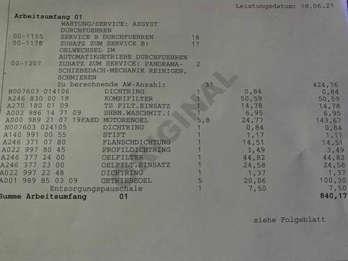

840,17€ + Märchensteuer = 999,80€ für Service B8 beim X117 EZ. 08/2015 ca. 67t km
X117 Service B8 Kosten
Solltest aber schon dazu schreiben dass das kein reiner Service B sondern zusätzlich auch ein Getriebeölwechsel war. Das dürfte wohl nicht bei jedem Service B fällig sein. Ohne den Getriebeölwechsel wärst Du bei 563,98 inkl. Mwst.

@QQLOWSKILL schrieb am 21. Juni 2021 um 22:39:12 Uhr:
Was für ein X117 war es ?
