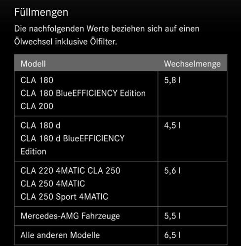

Wäre das eine gute Wahl und sind 5 Liter ausreichend?
Das Öl passt, die Menge nicht. Die genaue Angabe zu Deinem Modell findest Du in der Bedienungsanleitung:
Öl

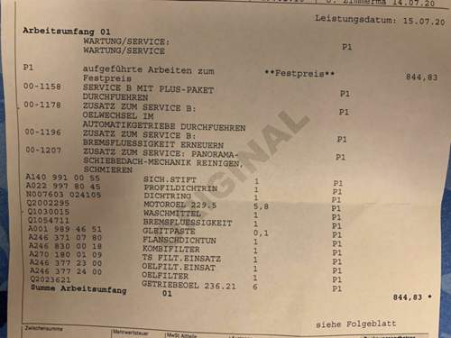

diese Woche war der Service BC fällig, anbei die Details.
Service BC ( KM 114.000 )
Zusatzarbeiten:
- Ölwechsel Automatikgetriebe
- Wechsel Bremsflüssigkeit
- Schiebedachmechanik reinigen und schmieren
Inkl. Kostenlosem Ersatzwagen (GLC)
Festpreis: 980€ inkl.
Gruß Dirk

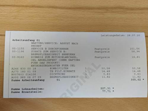

B1 meines c117 250 sport 4matic, bei 34.000 km...
Mit der 16% WummsSteuer machts dann 353,82 Eur
Wow, sind doch ganz humane Preise. Hätte ich höher geschätzt
CLA 200 Bj.2018, C117 ,Service B1, Km 19000 .
Öl (Liqui Moli w5-40) mitgebracht ohne Plus Packet.
Mit Wechsel der Bremsflüssigkeit.
460 Euro.
Fahrzeugwäsche war gratis dazu.
