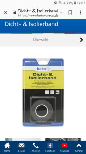

moin, habe am 08.01. meinen termin. hat jemand einen link (amazon oder so) der auf dieses klebeband verweist wie es im film benutzt wird oder einfach den produktnamen?

Super... Dankeschön. Hat das schon jemand gemacht oder machen lassen?
das hier denk ich:
https://www.bauhaus.info/.../23100509?...
