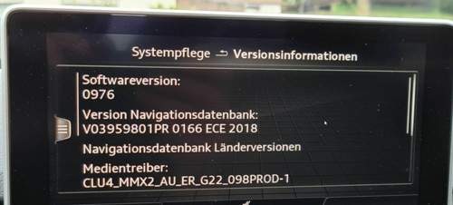

Ich fertige später mal eine Foto von der aktuellen Version und lade es hier hoch. Wollte ich ohnehin machen, um nach dem Tausch eine Übersicht zu haben...

Welche SW Version ist den auf deinem MIB drauf?

Was hast du denn überhaupt für Firmware jetzt drauf?
(Einstellungen, linke Taste, Systempflege->Versionsinformationen...oder rotes Service Menü )
Das wäre dann in der Tat nicht abgedeckt. Wobei es schon interessant wäre, ob bei dir wirklich der letzte Stand drauf ist. Eine neuere Unit bekommst du nur, wenn die alte in Etka entfallen ist und durch eine neue ersetzt wurde. Andernfalls wird die gleiche Teilenummer oder gleiche Teilenummer mit anderen Index verbaut. Hattest du eine Qualcomm oder eine Nvidia drin?

im Anhang mal meine aktuelle Software Version, vor dem Eingriff. Fahrzeug ist aktuell wegen dem Umbau in der Werkstatt.
2021-05-05-18-12-38-window
Neuestes Update is' nicht drauf, ich glaube MU1421 wäre möglich oder aber auch 1438 (Zug3346), dieses aber nicht über Audi.
Die Unit wird aber wohl nicht gegen eine Qualcomm getauscht, laut einem OT-Merkblatt wird wieder auf eine nVidia getauscht...
Sofern der HW-Stand etwas neuer ist, könnte vielleicht dennoch eine Besserung eintreten.
Auf meinem großen Navi steht Softwareversion 1329 (hatte es im März 2021 aufspielen lassen...)

Es gibt 2 unterschiedliche Hardware Versionen. Die 1329 ist für deinen aktuell.
